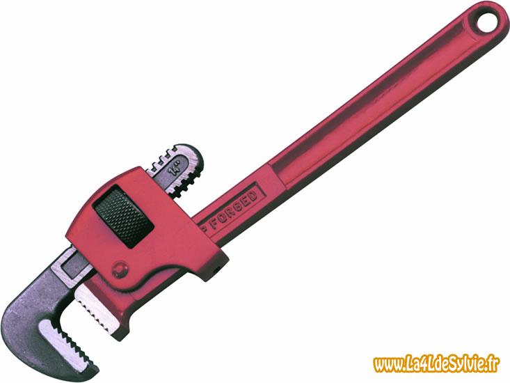

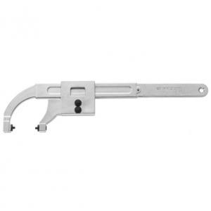

C'est pas une douille c'est une clef à ergot genre sa:
ou sa:
 c'est 2 outils c'est pas exactement pour ce type d'écrou c'est plus genre écrou de disques de meuleuses électrique sinon ceux approprié pour les écrous à encoche c'est sa:
ou sa:
Sa fait 10ans que je rencontre des écrous comme sa au taff... sa fait 10ans que je sers sa avec mon chasse goupil en tapotant gentillment avec un maillet, tu peut remplacer le chasse goupil par un jet en bronze ou en plastique sa éviteras que tu nique une douille de 30 facom.
ou sinon ya l'arme fatale:
 (mdr) (mdr) (mdr) (mdr) (mdr)

non là pour demonter j'ai effectivement utiliser une clé a ergot
je suis dans la maintenance indus donc je connais aussi les clé a ergots lol [tirelalangue]
mais avec une clé a ergot tu ne connais pas ton couple de serrage, il existe donc des douilles crantée, a mettre sur ta clé dynamo pour serrer au couple
de ce type là ( image tirée de la RTM )
