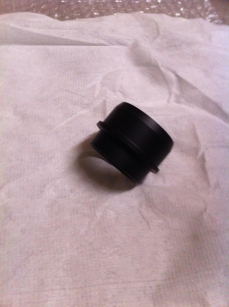

Bon voilà, pièces réceptionnées, pièces en Acier peint à la peinture haute température pour pas qu'elle rouille.
Les pièces se montent nickel, le seul hic, c'est les "brides qui viennent plaquer ces pièces là, l'entracte des deux vis n'est apparemment pas le même entre les modèles 2007 et les plus vieux...
Bref je les ai re-percées pour pouvoir monter tout ça, et voilà, elle a poussé ses premières vocalises ainsi que ses petites flamme au cul  [bave2]

Plus simple, moins cher, plus facile a usiner , moins lourd l'alu... Pourquoi avoir choisi de l'acier? Sinon sa me parait bizarre ton histoire d'entraxe...

l'acier resiste mieux aux hautes temperatures que l'alu
a defaut de titane j'aurais aussi fait le choix de l'acier, voir inox

Ben écoutes, c'est un amis usineur qui me l'a fait, on est partit sur de l'acier faute d'avoir de l'inox, l'alu ayant un point de fusion plus bas...pour  être colé au moteur, c'était pas forcément le meilleur choix. Voilà le pourquoi du comment.
Et pour les entraxes je suis formel, après voilà à la base c'était des goujon, je les ai viré pour mettre le vis fourni avec, je pense mon erreur est là, j'aurai du garder les goujons d'origine qui sont en M6 dans le moteur et M5 coté collecteur alors que les vis sont M6 tout le long, donc il me manquait 1 mm au rayon...je sais pas si je suis très clair...

Sur mon ancienne ligne c'etait de l'alu et sa a pas bougé ....
Pas sur que l'on atteigne les 660 degres .... Enfin bon c'est fait c'est fait ^^
Possible que sa soit tes vis qui on fait le probleme d'entraxe car j'ai montee une ligne de daytona 2006 et une de 2008 sur ma street 2011...
