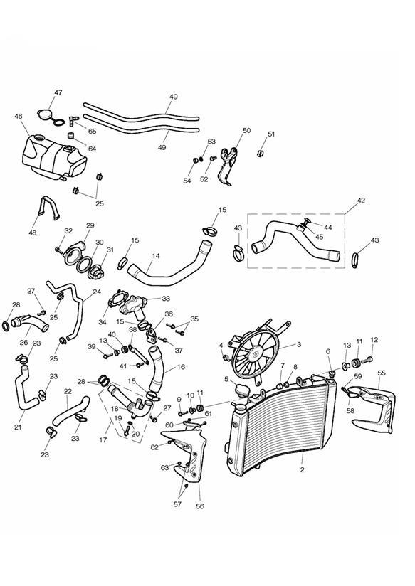

salut je voudrai mettre un radiateur de dayto sur une street de 2008 .Mais voila je pense que les fixations son les mêmes mais sous le bouchon du radiateur de la dayto il y a un "cou" d'environ 4 cm sur lequel se raccorde la durite, qui celui-ci n'existe pas sur la street car la durite se fixe sur le radiateur car le bouchon de radiateur est cacher par les écopes. Donc la durite va t'elle être assez longue y en a t'il qui on fait autrement ou autre?

Il te faut changer les durites aussi, de plus tu ne pourra plus fixer tes écopes
j'avais étudié la question, et je suis passé en carénage de dayto mais j'ai gardé le radiateur de street

Non c'est pas sur le circuit de refroidissement, le circuit de dépression sert sur la dayto à actionner le clapet dans la rampe d'admission forcée
Ici pièce 19 et 27 :
