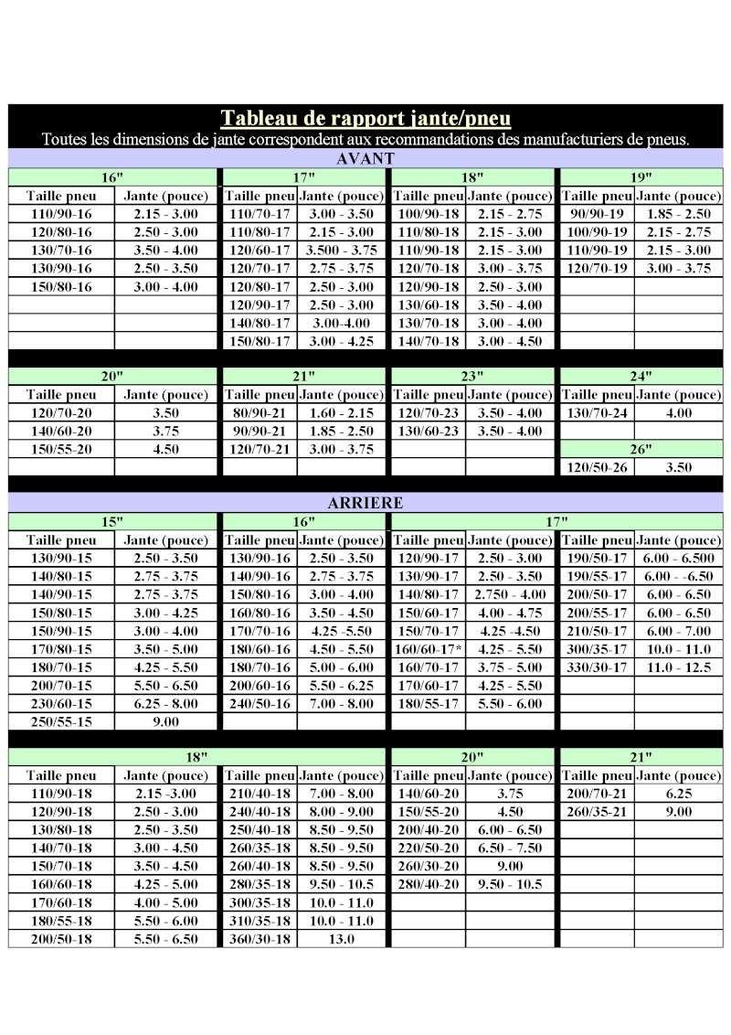

MT 6,5
MT 5,5
mais je ne sais pas a quoi sa correspond. Surtout que j'ai regarder sur celle de mon frère et lui c'est marquer 3,5  à l'avant et 6 à l'arrière
Voilà si quelqu'un peux me renseigner sa serait cool
  • Messages: 10325
Re : Référence taille jantes Kawasaki ZX9R
« Réponse #1 le: 04/01/14 à 23:59:09 »
C'est la largeur de la jantes, en pouce.
Si il a une jante en 6" il doit avoir un pneu de 190?
A confirmer mais sur du 5'5 tu peu passer du 180 - 190 et sur du 6 du 190 - 200

J'ai trouver sa du coup et la taille correspondrais bien à la taille de pneu que tu peux monter sur ta jante
(Source de la photo : http://swiss-biker.bbconcept.net/)

Je c pas
2001 ou 2003
En faire se base il est monter en 190
Mais avec des jantes en mt5,5 on peut mettre du 180
