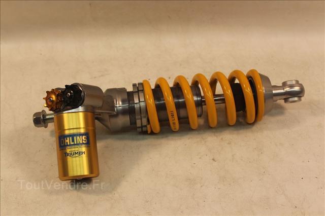

Je voudrais régler la hauteur de selle sur la daytona 675 R de 2013 mais je ne vois pas comment on peut la régler sur le ohlins
Je ne vois que les 2 mollettes de réglage détente et précontrainte et les rondelles crantés pour le tarage du ressort
C'est bien un TTX36?

Les trois réglages disponibles sur le TTX36 sont :
- pré-charge
- détente
- compression
Il n'y a pas de réglage d'assiette disponible sur la Daytona.
Le seul moyen de faire serait de remplacer la biellette à la base de l'amortisseur mais ça implique un achat.

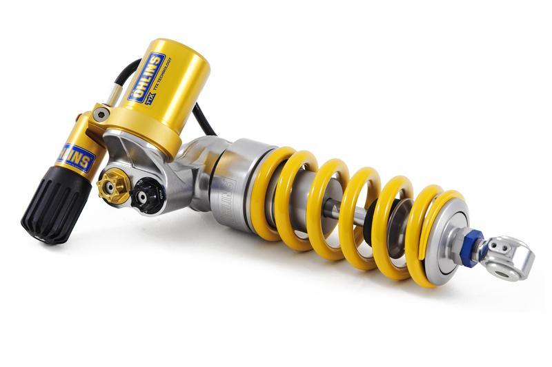

le ttx 36 de la daytona R ou des modèle factory(aprilia) ou sp/honda et yam) ont pas le réglage de l assiete ,le vrai ttx36 a le réglage de l assiette
ttx36 daytona R
ttx36 le vrai
la différence e se situe en bas de l amortisseur les 2 écrou qui permet de modifier l assiette

Salut, j'ai fais ma nouvelle acquisition (que je présenterais dés que j'ai un moment pour faire ça bien) une daytona de 2008 équipé piste avec un amortisseur OHLINS TTX36 (le vrai) réglable de tous les côté, tellement réglable que je ne comprend pas tout...
Concrètement, ça fait quoi si je joue avec la grosse molette noir? (qui doit être le précharge je pense)
Et si je joue sur l'écrou bleu en bas, quel comportement va changer?
Quelqu'un a les réglages standard pour la piste sur cet amorto?
Je vais déjà tester comme il est réglé par l'ancien proprio mais si je veux affiner, je préfère savoir quoi toucher.
Voilà le modèle en question:

L' écrou bleu permet justement de régler l'assiette.
Pour le reste je ne suis pas sûr, mais comme il reste trois réglages je dirais :
- grosse molette noire la pré-charge (elle remplace la grosse bague que l'on visse ou dévisse traditionnellement)
- les deux restants étant la détente et la compression.

Comme l'a dit Aki, la grosse molette noire c'est la précharge, hydraulique dans ton cas, a régler en fonction de ton poids, et de l'éventuel chargement et/ou SDS.
Si tu roules toujours tout seul, tu le règle en calculant la course morte et normalement tu n'y touche plus.
Les écrous pour modifier l'assiette, pour faire simple une moto basculée sur l'avant est plus vive mais perd en stabilité, à l'inverse une moto sur l'arrière sera plus stable mais rendra la direction moins précise.
Reste la compression et détente à regler (avec les deux petites molettes) Là c'est selon ton ressenti, et du type de route que tu fréquentes, il faut que tu essayes de trouver le juste milieu, franchement pas simple au début je trouve  (spamafote)
