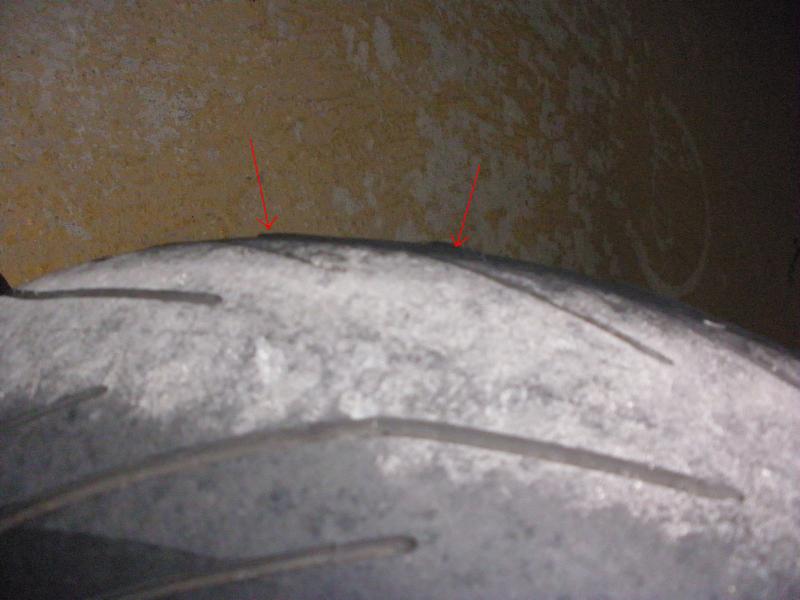

Petite question au possesseurs de pp3 esce que vous aussi vous avez une usure en escalier au niveau des jonctions de la gomme dur et les gommes tendre ?

Tu fais référence à cette crête sur chaque dessin ?
Ça me l'a fait sur la zone tendre du pneu (là il change de couleur) et qu'à l'arrière sur le dernier tiers de vie du pneu.
Ça se sentait un peu pneu froid mais plus après.
Plusieurs pros m'ont dit que c'était dû à ma pression trop basse. (2.4 mais Michelin dit que c'est pas assez ...)
Donc pour mon deuxième train je roule à 2.7, je verrais bien.

Oui c'est exactement ça et mon pneu est aussi dans son dernier tier .
Est-ce que cette usure irrégulière peu  provoquer un décrochement du pneu ? car c'est ce qui m'est arrivé cette après midi .
par contre la théorie du pneu pas assez gonflé je ne pense pas , j'ai la pression préconise par Triumph et Michelin sur leur site 2,9bar .
La route est dangereuse, roulons sur les trottoirs
salut moi suis vraiment convaincu des PP3 j en suis à 7000 bornes et aucune usure en escalier par contre 2,9 en pression  ??? j ai 2,5 grand max
Mes pp3 sont à 3300 km au début j'en étais content mais la ca fait 2 semaines qu'il commence à me fair dès coup de Flip
Pour l'usure en escalier peu être un défaut du pneu  ???
2,9 c'est ce qui est préconisé par le constructeur je me fie à ça

2,9 c est en duo ,une fois suis venu à la concess j avais 2,8 et ils ont c est trop ça c est pour le duo
C'est bon à savoir ça je n'étais pas au courant je verrais bien si sa changera quelque chose
En général les crêtes sur l'attaque d'une sculpture c'est la suspat arrière qui ne suit pas le rebond correctement
C'est bien ça que tu as comme défaut de pneu ?

Chez moi ce ne sont pas vraiment des cretes mais il y a un dénivelé entre les deux différentes gommes
J'ai lu sur un autre forum que ca peu etre du au accélérations trop forte en sorti de virage esce possible ?

Comme une sorte de vague sur le côté ?

Oui ont peu dire ca
