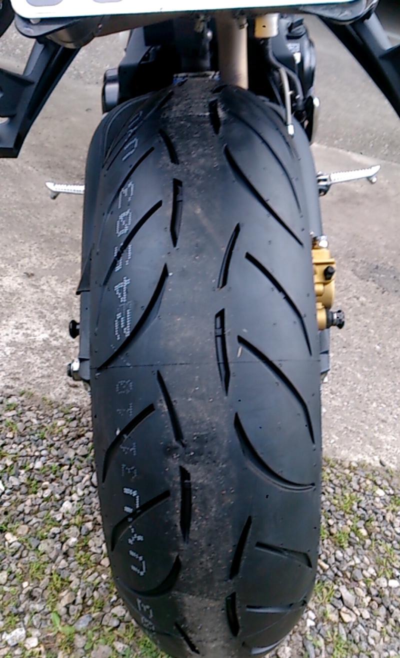

Hors ligne Jordan74
  • Messages: 353
  • Localisation: Annecy (74)
« Réponse #1536 le: 18/04/16 à 09:23:40 »
Montage de ce week end !  ;D ;D ;D ;D [yeah] [yeah] [yeah] [yeah] [yeah]
Et bien la moindre des choses qu'on puisse dire, c'est que ça promet ! ça change de mon corsa carré ^^ Ça tourne vraiment tout seul ! J'ai l'impression de passer déjà plus vite dans les virages mdr ! La moto semble si souple et légère, c'est déconcertant !
Un simple regard et la moto se jette dans le virage sans forcer sur la direction ! A confirmer une fois le rodage fini, je n'ai fait que 30 km avec, mais il ne reste que 10 / 15 mm de BDP
