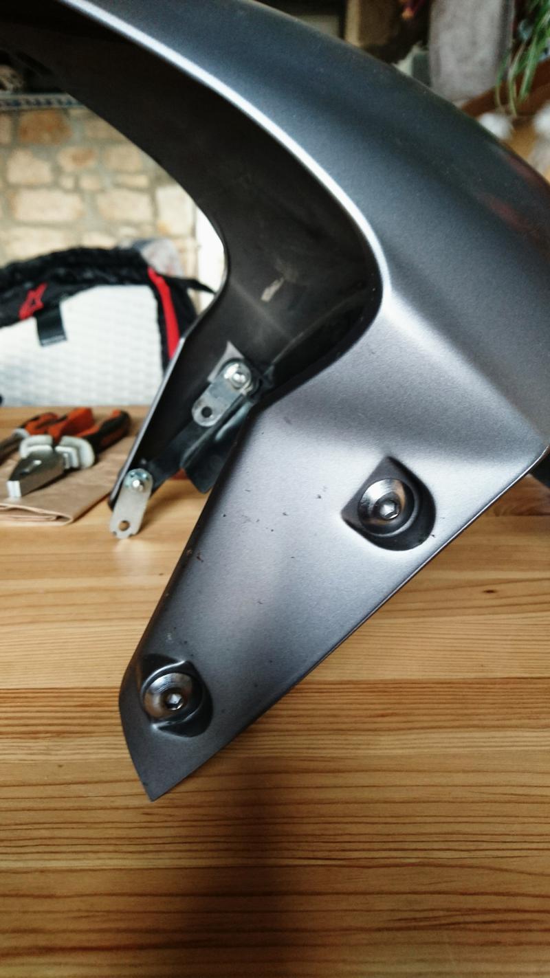

Alors résultat des courses:
Le boss de mon garage a vu avec le représentant Dunlop et le mec pas surpris du tout  [louche]
Triumph France non plus  :o
Au final, devis du GB auprès de triumph pour le faire passer à Dunlop pour prise en charge et changement de pneu bien sûr....
Finalement je m'en sors bien  (spamafote)
A noter donc, JAMAIS de D211 pour la route avec un GB d'origine si on veut pas le manoucher  >:(
Pour la route ou la piste... Mais bon c'est juste les trous à agrandir à la lime, ça ne se voit pas. Beaucoup trop propre pour appeler ça du manouchage

« Réponse #1747 le: 25/05/16 à 13:08:59 »
Ça dépend du GB, pour moi sans changer les vis on peut pas gagner grand chose.
La bordure du creux dans lequel sont les trous des vis limite le limage.
Et puis ça merde un peu avec le cache fourche qui s'emboîte dans le GB.
Mais on va essayer  ;D

Platine de déport d'er6, ça marche  [yeah]
« Réponse #1753 le: 25/05/16 à 23:02:35 »
Explique en photo

« Réponse #1754 le: 26/05/16 à 20:35:42 »
Après test sans le cache fourche c'est mieux mais finalement au delà de 170 ça bouge trop...
En plus je pèse que 70kgs,ça tasse pas l'avant  >:(
Du coup option #2, découpe des trous d'origine et peut être un peu de fibre...

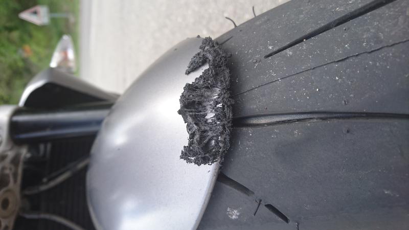

Ah au fait ça c'est mon garde boue au premier frottement  :o
Hors ligne Krayt1
  • Messages: 170
  • Localisation: Lille
« Réponse #1756 le: 29/05/16 à 10:50:45 »
O putain c'est chaud !
Ta pas faillit te casser la gueule avec ça ?

Non, c'est pas spécialement dangereux mais ça fait un drôle d'effet.
C'est surtout rageant, tu repars avec un pneu neuf et un garde boue mort!
Cette après midi je vais modifier ce garde boue là pour qu'il passe avec le D211, les pattes de déport d'er6 ça le fait mais c'est pas tiptop et je voudrais faire plus discret
Je vous montrerai le résultat  [yeah2]

Rectification en bon bourru qui se respecte j'envisageais de fibrer pour renforcer mais y sont en abs ces GB...
Quelle quiche  [boulet]
