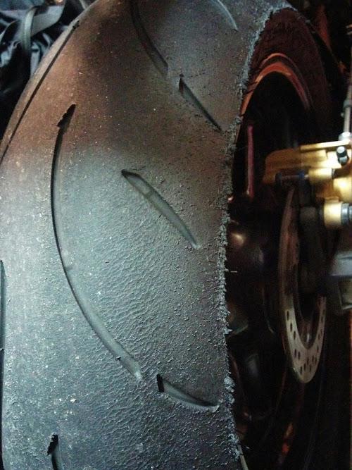

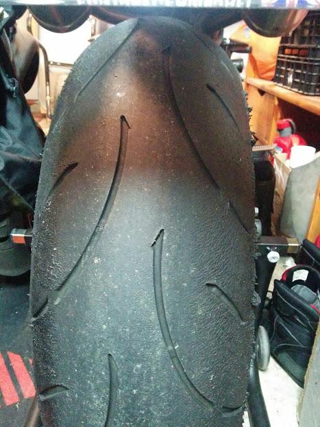

Votre avis sur l'usure de ce pneu route (Dunlop SS2) après une journée de piste
Ma question: est-ce pour vous une usure normale ? (etant donné que ce pneu, meme si typé "sport", n'est pas fait pour faire de la piste...)
ou son usure n'est pas bonne ? et dans ce cas pourquoi d'après vous ?
- la pression (sur piste je mets 2.1/1.9 a froid - sortie de session 2.4/2.3 a peu près - ce n'est pas la préco dunlop...mais je trouve leur preco trop haute...)
- mes suspensions qui ne seraient pas assez bien réglé et feraient du coup trop travaillées le pneu ?
je ne me suis jamais fait de frayeur avec, ca fais un moment que je roule comme ca, glissouille parfois mais rien de méchant mais je trouve que ca bouloche quand meme un peu trop...

 Je trouve l'usure pas trop mal. Mon S21 était à peu près pareil

Pour moi l'issue est propre. Je mettais les mêmes pressions sur la street en SS2. :)

Pareil l'usure est propre pour moi pas de soucis ,par contre pas de soucis de surchauffe comme les sportsmarts 1 sur piste qui décrochaient sans prévenir ?

Merci pour vos avis, je me pose la question car dunlop preconise 2'2/2'4 comme pression piste pour les ss2...
Pour l'arrière ça m'a paraît beaucoup trop mais en même temps si le manufacturier le dit...je me dis que je les fais peut être trop s'écraser d'où la "Crête" de gomme à l'extrémité qui est je trouve importante.
Sinon pour te répondre Cyril non jamais eu de mauvaise surprise avec pour l'instant, ça reste des pneus routes donc faut quand même faire attention, cette année pas encore eu la chance de rouler sous de fortes  T° 😞 mais l'année dernière j'avais roulé fin août par 30° et les pneus faisaient bien la tronche en fin de session, pour mon niveau ça passe.

Fl0, Jette un petit coup d'oeil à ça. Pour moi aucun de ces symptômes sur ton pneu.
