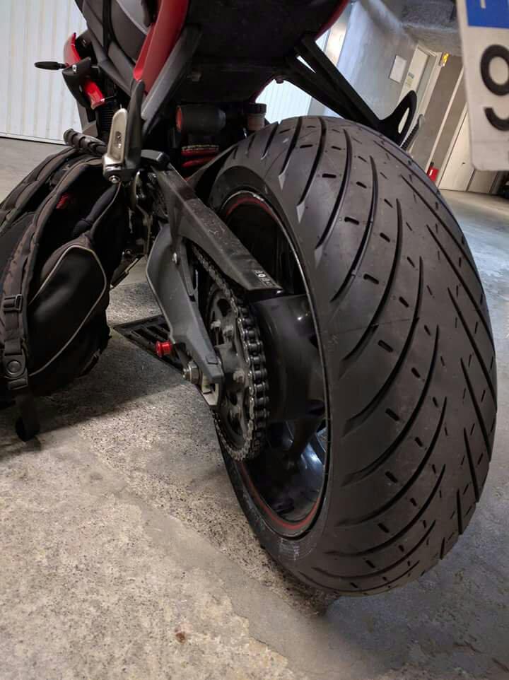

« Réponse #1969 le: 30/09/16 à 21:53:00 »
Bouloche du RS3 dans les Vosges  [yeah]
Hors ligne jv52
  • Messages: 3779
  • Localisation: haute-marne
« Réponse #1970 le: 01/10/16 à 10:27:48 »
ya pas de bouloche là !
il est a peine entamé  ;D ;D
