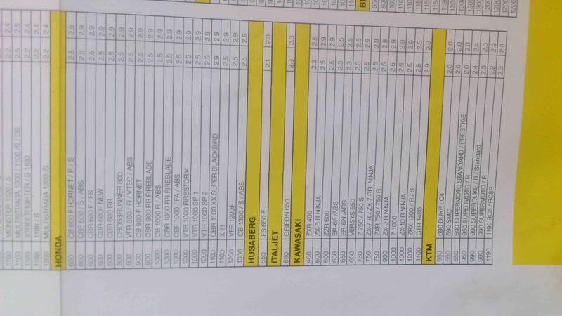

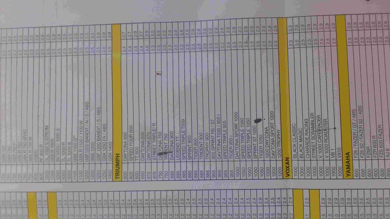

« Réponse #478 le: 08/03/15 à 16:59:18 »
2,34/2,9 c'est les pressions recommandées par Triumph. Mais chaque pneu fonctionne plus ou moins bien avec des pressions légèrement différentes.
A toi de voir ce que tu préfères (vu que c'est à 80% une histoire de feeling). Moi en général je tourne plutôt à 2,2/2,5 pour avoir quelque chose qui ne met pas des plombes à chauffer (j'habite en altitude) tout en ne s'usant pas en 4000Km.
Je savais que j'avais lu quelque part qu'il fallait mettre 2,3/2,5 dans les Dunlop, mais je ne me rappelais plus. Je viens de retrouver les photos d'un poster de conseils de pression Dunlop que j'avais vu chez mon revendeur. Voilà pour les Sportsmart:
Et voilà pour les Roadsmart 2 (même si c'est la même chose):
Donc ça confirme ce que je disais juste avant: ne vous fiez pas aux pressions recommandées par Triumph et faites le plutôt au feeling. ;)

« Réponse #479 le: 08/03/15 à 17:00:16 »
euh ... moi je dirais basez vous sur les préco manufacturier et après modifiez si besoin ;)
