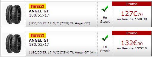

J'ai du mal à comprendre la différence entre ces 2 pneus svp ?
« Modifié: 12/06/14 à 00:38:56 par snowride »

« Réponse #72 le: 12/06/14 à 07:23:31 »
Le second est renforcé me semble t'il, pour les lourdes GTs.

Superbe intervention toi. Si tu postes essaie au mois d'aider. Tu sais ce que je vais faire au moins avec ma mob pour me diriger vers ce genre de pneus ? non. Alors pas de commentaires inutiles...
Merci Patsy !
