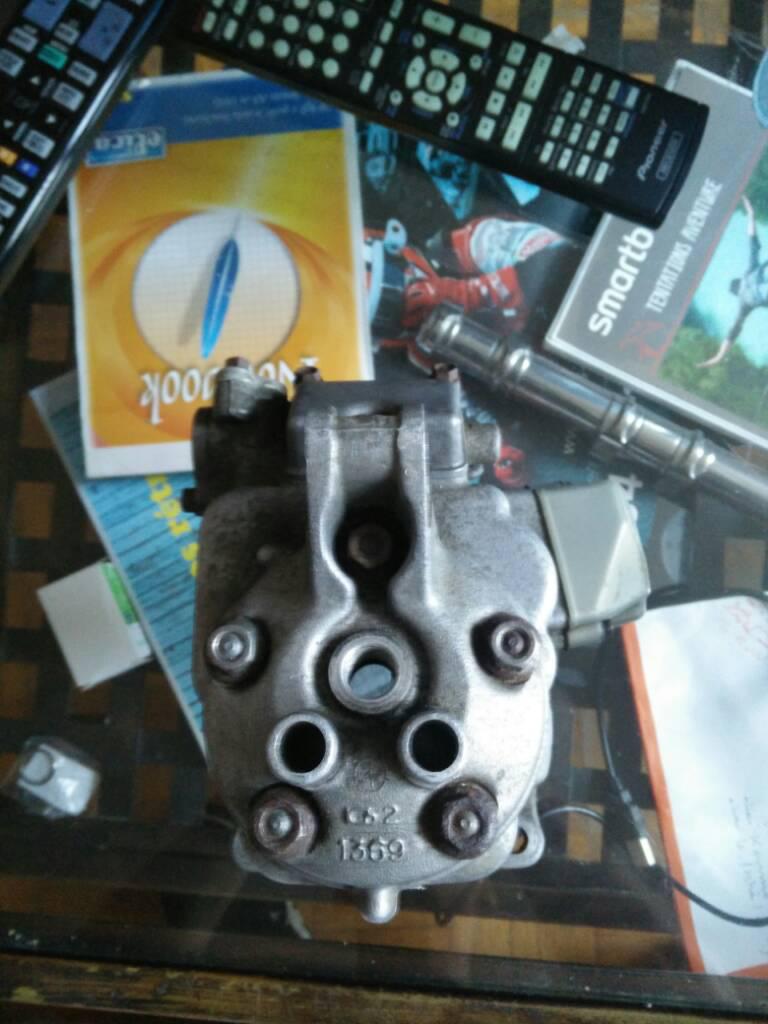

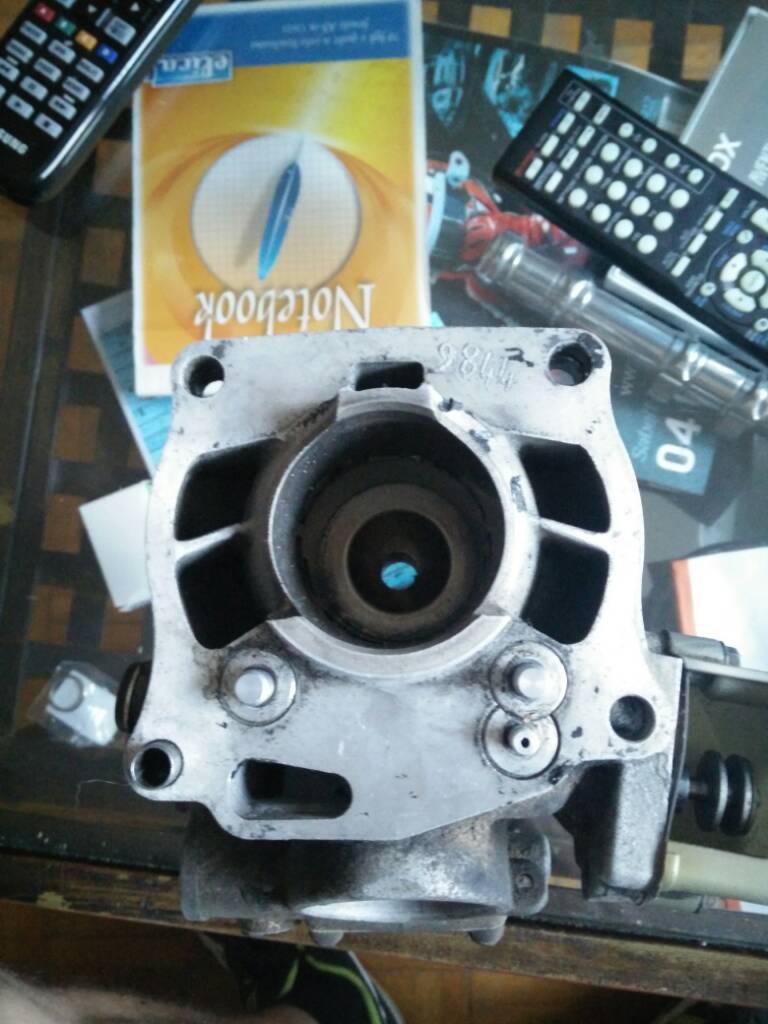

je sais comment je me suis débrouillé ... mais apparemment (avec une roulement de pied de bielle de 15*19*20) la moto serai de 94 ... j'ai commandé le mauvaise bielle ... elle va me rendre ouf cette brêle ...

mais je comprends plus rien entre la forme de la culasse et les tailles de cage à aigullle etc ... pfffff
Ta pas de numero sur ton cylindre ou bas moteur? Pour etre sur de l'annee....

ba le numéro sert à rien sur le moteur j'ai rien trouvé qui correspondait.
c'est ca qui est chelou j'ai pas trouvé la corresdance avec une année modèle  (spamafote)
en tous cas, j'ai trouvé un mec qui fai de la bielle toute la journée, on s'est rencontré on a bien discuté, je lui ai laissé le bazar, il s'occupe de tout.  ;D
Re : L'enduro et la motocrotte !
« Réponse #159 le: 08/07/15 à 11:45:55 »
Avec un numéro de série moteur : KX125JE001797
Et une culasse ressemblant a ça :
Tout porte a croire que c est un modèle de 1992 ...
Mais ! Quand on regarde les transferts qui ressemble à ça :
Et en plus la bielle qui était présente sur la moto a un diamètre de pied de bielle inférieur aux modèles de 1992....
Les pieds de bielle ont diminué de diamètre en 1994...
Putain j'ai l'impression d'être Sherlock :D
