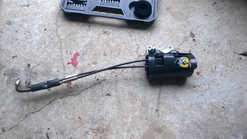

en fait c'est lors du changement du pot origine > arrow que j'ai merdé lol !! le moteur qui actione la valve à tourné dans le vide et plus moyen de recup les cables .... du coup j'ai tout enlevé ce qui me donne le defaut moteur

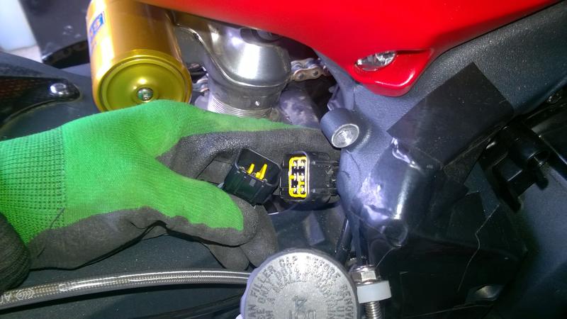

Bon alors pour virer le moteur valve il faut une  clés a oeil coudé de 8, viré que les vis du haut ( 2 vis) enlevé la platine droite et le bocal de frein et débranché le file et sa sort tout seul. Plus qu à mettre le module au cerveau moteur.
