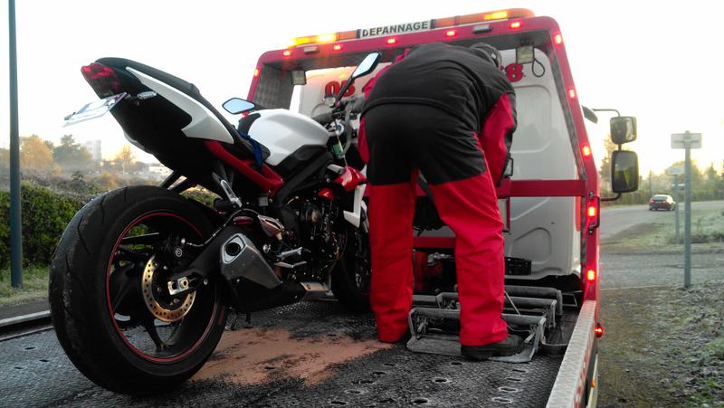

Bon ben voilà la personne au téléphone n'a pas était chiante du tout, aucun problème pour venir la chercher, 45min entre mon coup de téléphone et le départ du dépanneur donc très rapide, voilà triumph remonte dans mon estime lol, en espérant qu'il règle le problème de l'abs en une fois sinon elle aura le droit de refaire un tour de charrette :)

Bon ben le mécano m'a appelé donc pour l'abs y'avait 2 messages d'erreurs le 1er c'est le capteur avant il lui disait qu'il manquait un cran à la roue crantée il a vérifié c'est bien ok et le 2ème je me souviens plus exactement mais il m'a parlé d'un manque de jus pour alimenter je ne sais plus quoi lol, bref il a vérifié la distance entre le capteur abs et la roue cranté et je suis au maxi de la tolérance donc il va redescendre au mini de la tolérance car c'est peut être à cause de ça l'erreur du capteur mais pour le moment aucune vrai certitude, il va faire quelques essais avec la moto il me tient au courant mais en tout cas il a l'air vraiment sérieux et il a vraiment l'air de s'intéresser au problème au moins ça fait plaisir!
