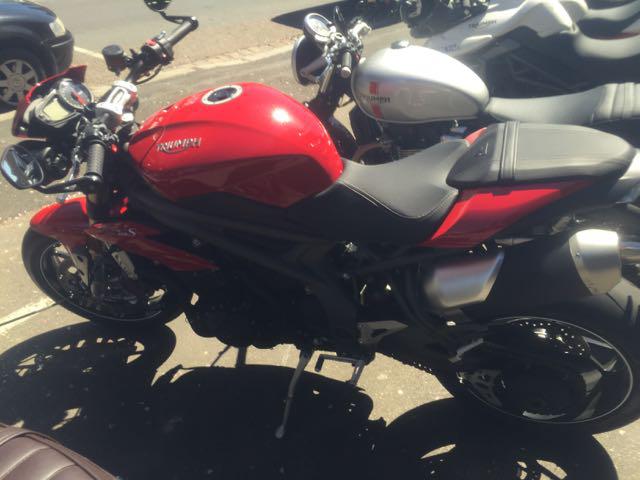

J'ai posé mon cul hier soir sur la speed 2016.
Elle est juste  [bave]
Et encore j'ai vu que la S et pas la R [amoureux]
Faudra que j'essaie ça ;D
  • Messages: 60166
Re : Re : Speed Triple 2016
« Réponse #442 le: 15/04/16 à 10:22:40 »
Faudra que j'essaie ça en mettant des talonnettes ;D

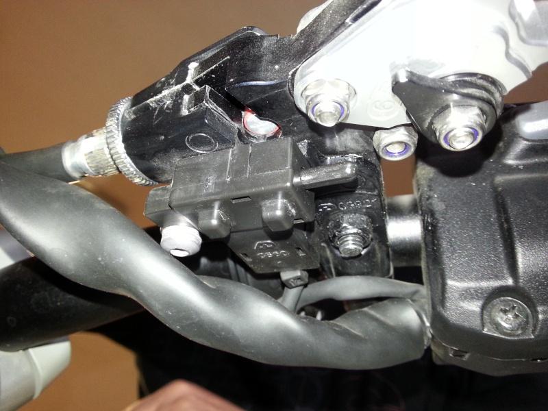

« Réponse #445 le: 02/05/16 à 07:12:36 »
La blague de la semaine:
Beau papa se plaint qu après avoir fait le plein la jauge à carburant ne remonte plus ...
Creusage de ciboulot, secouage de moto, démontage de réservoir puis remontage car il venait de le soulever deux jours avant pour mettre un boîtier électronique mais nada impossible de refaire fonctionner cette jauge à carburant.
Bref il fonce chez Triumph et accoste le mécano. Commence à dire que sa jauge ... et se fait couper net la parole par le gars - " Tu as monté des leviers de frein de d'embrayage pas d'origine toi !"
- Heu oui aussi ? Pourquoi ?
Effectivement il avait aussi changé les leviers le jour d'avant mais en fait il ne s'était pas rendu compte que ses anciens leviers de 2014 n'étaient pas totalement compatibles avec la moto.
Le levier d'embrayage n'a pas de butée pour le capteur de débrayage et du coup le capteur est toujours en position poignée tirée.
De fait la moto démarre bien mais l ECU ne réinitialise pas la jauge à essence.  Oui oui ! :)
Du coup l'astuce c'est d'appuyer une fois sur le capteur avec le plein fait et après la jauge fonctionne le temps du plein :)
Je mettrais une photo en ligne tout à l'heure
« Réponse #446 le: 02/05/16 à 08:31:08 »
Woua le truc !! Faut le savoir quoi ^^

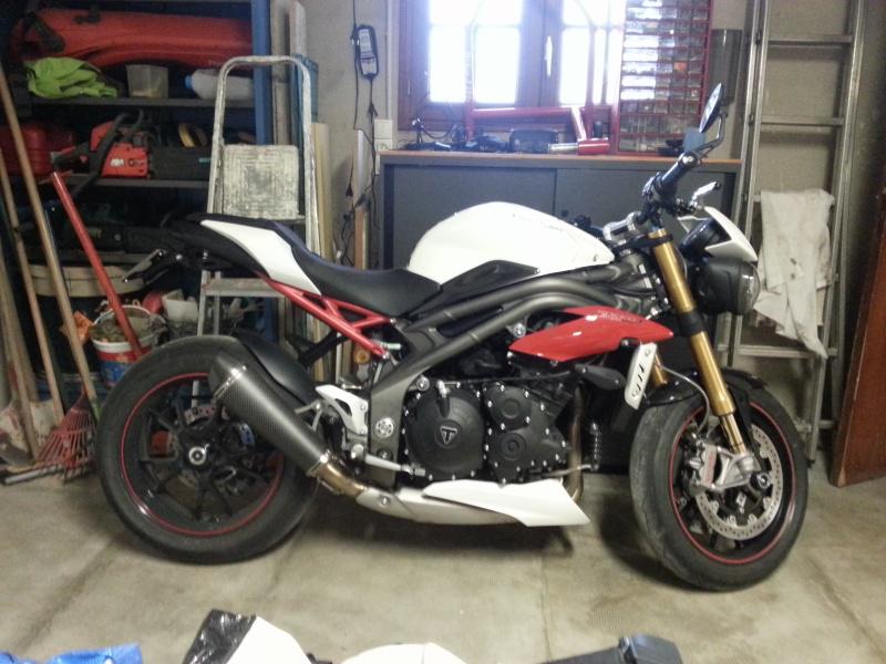

« Réponse #447 le: 02/05/16 à 09:32:38 »
Bon voilà la moto avec le spd evotech fraichement arrivé (que l'on trouve bien fini mais pas terrible au look car prévu pour des pots position haute)
On a viré aussi les catadioptres de la fourche avant qui sont collés au double face ... et on en a profité aussi pour virer les cales pieds arrières (4 vis de 12)
« Réponse #448 le: 02/05/16 à 09:38:39 »
Les ecopes lui affinent bien le cul comme ca ;)

Je préfère double pots sous la selle mais [bave2]
Le truc de fou pour la jauge. Du coup il va changer les leviers ou faire la manip a la mimine à chaque plein ?
Pour l'instant il garde les leviers car rien n'est vraiment dispo pour la speed 2016, un coup de doigt sur le capteur et basta

« Réponse #451 le: 02/05/16 à 18:17:02 »
Ce capteur a un deuxième rôle : permettre de démarrer avec une vitesse enclenchée.
Je pense que bricoler une petite patte fixée sur la vis de droite (ou une grosse rondelle) permettrait de résoudre le problème.

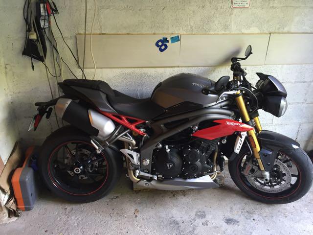

« Réponse #456 le: 14/07/16 à 14:48:43 »
Craquage ....
Hors ligne Roulette green
  • Messages: 1040
  • Localisation: Menton ( 06 )
  • Moto: MT-09 Tech black k17
« Réponse #457 le: 14/07/16 à 16:03:49 »
Joli craquage  [yeah2]
  • Messages: 1967
« Réponse #458 le: 14/07/16 à 16:07:26 »
Foiréé elle est belle  [bave] [bave]
  • Messages: 60166
« Réponse #459 le: 14/07/16 à 16:44:23 »
Y'a pire comme craquage  [bave]
