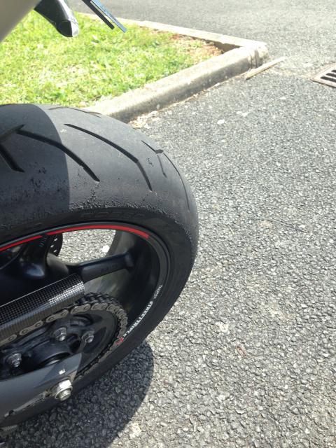

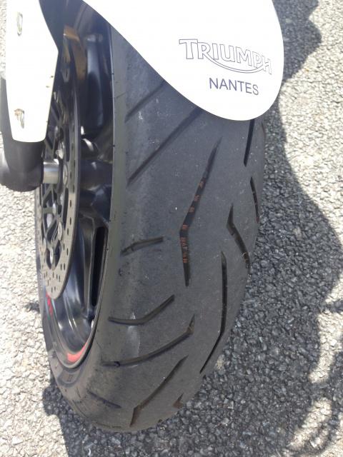

J'ai acheté un train de pneus DIABLO ROSSO II d'occasion.
Le mec avait fait une session piste avec, ils sont vraiment à peine entamés !
On voit bien que les pneus ont chauffés quand même ( un peu de reflets bleus et de la boulette ! )
Je viens de les faire poser, j'ai pris la brêle pour aller au boulot cet am et vraiment très mauvais feeling.
Elle a une facheuse tendance à tirer tout droit (même à faible allure, dans un rond point par exemple)
Qu'en pensez vous ?
   - Mauvaise pression ?
   - Peut-être faut-il les roder un petit peu ?
Merci pour vos retours.

ben si les pneux ont fait une session piste, alors le pneu avant , a un Plat du au freinage,,, donc, le temps de kle ré-arondir,,, tu aura un comportement chelou  ;)
J'avais justement peur de ce genre de désagréments en achetant des pneus ayant tourné sur piste (même si c'est très peu ! voir photos)
Cela peu s'estomper rapidement ?
Pck bon, autant un plat sur le pneu arrière j'aurai ma petite idée  [sifflote]
Mais un pneu avant, un peu plus compliqué  >:(
  • Messages: 22390
ca ne devrait pas mettre trop longtmeps a s'estomper si tu fais de la route a virolo,,, si tu fait que de la ville par contre,,,,
