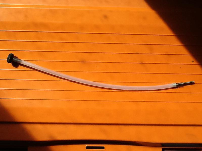

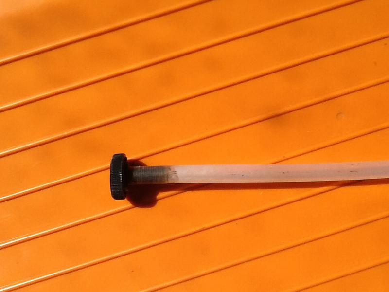

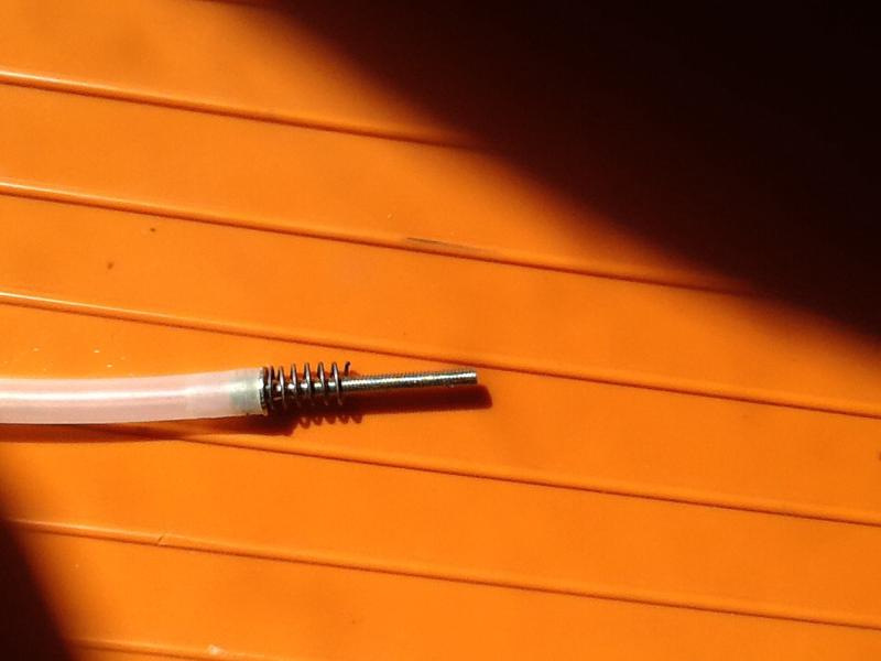

J'en ai fait un mais toujours pas pris le temps de le monter, me manque à couper ma durite à bonne longueur, idem la vis de réglage.
Tout est collé à la bicomposant epoxy (type araldite).

Woot ! Dis, tu me le donnes ??  [bave2]
Sinon quel taille et pas de vis as tu pris?
