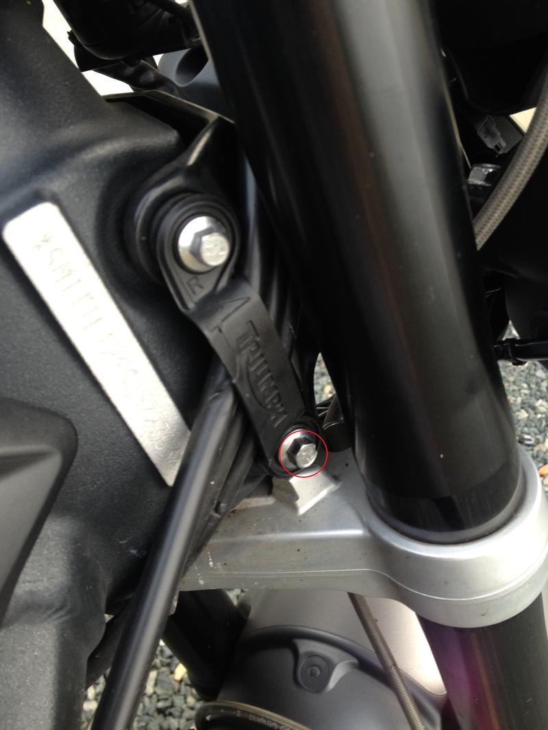

Salut à tous,
Si j'ai fait tomber ma moto cet après midi en essayant de la garer c'est à cause de ma direction qui c'est "bloquée" toute seul d'un seul coup (après 50km de ballade donc autant dire heureusement que ca ne me sois pas arrivé dans un virage).
Pourquoi c'est elle bloquée me direz vous, et bien à cause de cette petite visse(voir photo) qui c'est dévissée, qui est venu "tapée" dans la suspension et qui l'a empêchée de braquer correctement au moment de faire ma manœuvre donc on ne sais jamais mais vérifié ce petit détails qui à son importance ...

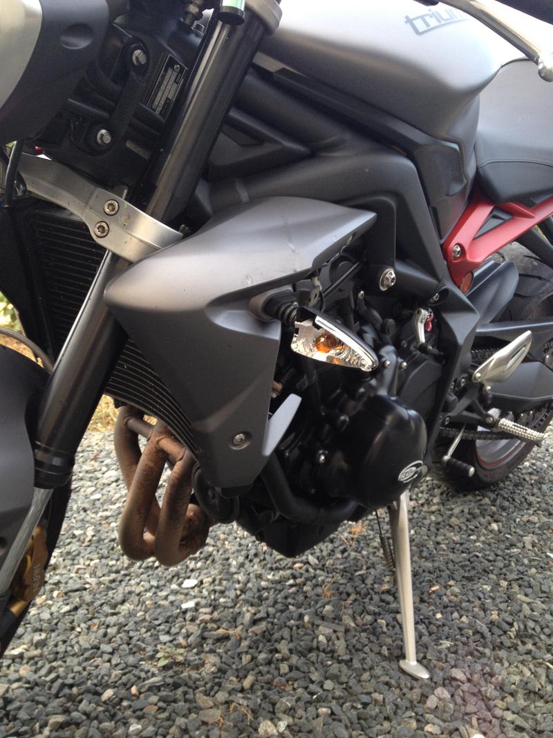

Ensuite (comme si un clignotant ne suffisait pas) j'ai perdu mon écope rouge du côté gauche ...
Ma question est, ou je peux trouver sa ? En concession ? Sur internet ? Merci de m'aidé si vous avez des astuces ou sites pour trouver ce genre de pièces qui je l'espère ne seras pas trop onéreux pour du simple plastique ..

Ca c'est vraiment moche!
Tu peux trouver tout ce que tu cherches en concession,
World of Triumph ou Jack Lilley pour du neuf. Après pour de la pièce d'occasion, en casse et sur le bon coin naturellement

Mais j'y pense : cette anomalie ne t'est pas imputable. Vois avec Triumph pour un arrangement à l'amiable, pour moi leur responsabilité peut être engagée et j'ai envie de dire ils ont même intérêt à faire profil bas dans cette histoire.
Si tu leur fais de la mauvaise pub autour de ça, ça ne va pas faire leurs affaires !

Comme Albandi, sur le bon coin tu trouveras des clignotants plus ou moins neufs de gars qui en mettent à leds.
Pour info, tout se démonte et est interchangeable sur un clignotant: le fil, le caoutchouc qui fait flexible, le cabochon arrière, la partie réfléchissante intérieure, l'ampoule et le cabochon transparent que tu as cassé. En moins d'une minute tu auras changé ce qui est nécessaire et tu garderas le reste pour une autre fois.
Un même clignotant peut aller aux 4 angles.
J'ai fait tombé à l'arrêt ma bécane à droite puis à gauche en moins de 5 minutes lors de réglages (les boules), je sais donc de quoi je parle.
En principe d'occasion, c'est entre 20 et 25€ pièce avec le port. Pas plus. Plus de 50€ en neuf!!
Pour l'écope rouge, j'en ai vu une à vendre sur LBC il y a quelques semaines. Je ne sais pas si elle y est encore et si c'était la même.
Sinon, tu n'auras pas d'autre choix que de passer par de la pièce d'origine.

Sinon, je suis à peu près sûr de leur réponse: tu n'as qu'à vérifier ta moto avant de t'en servir. C'est ce qui est écrit dans le manuel.

Avant de foncer sur une occaz du bon coin, demande les prix à ton concess. Petit exemple perso: araignée neuve chez triumph: env.65€. La seule que j'ai trouvé en occaz sur lbc: 80€!  :o
Ca ne coûte rien de demander un prix au concess.  ;)
Pour les pièces d'occaz, fouille aussi les petites annonces du fofo, on ne sait jamais.

Vois avec Triumph car il y a eu une campagne de rappel concernant ces vis.
Elles étaient montées sans frein filet et ils te les changées par des vis avec frein filet. Donc il y a peut-être un truc à jouer.
Sinon je doit avoir une écope gauche rouge de dispo  ;)
+1 ! Campagne de rappel en 2013, vers mai ou juin je crois, c'était intitulé "vis de guide de câble" je crois. Est ce que tu aurais ton VIN que l'on regarde sur le papier de l'époque si ta moto était concernée ?

J'ai quand même téléphoné à Triumph pour obtenir quelque chose et pour leur demander s'il y avais eu un rappel concernant ces vis mais j'ai du me débrouiller seul enfin avec votre aide car Triumph à part me faire payer plein pot je n'aurais rien eu ...
