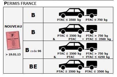

J'ai une remorque 750 kgrs 3 motos, tu n'as pas besoin de permis.

Depend du PTAC du véhicule tracteur... Si plus de 2750kg là oui
  • Messages: 36186
Re : Quelle camionnette pour transporter 3 motos?
« Réponse #14 le: 02/08/15 à 08:53:11 »
Non plus maintenant, et si je ne me trompe pas :
Permis BE quand:
le poids total autorisé en charge (PTAC) de la remorque est supérieur à 750 kg et inférieur à 3500 kg
et que la somme des PTAC du véhicule tracteur et de la remorque est supérieure à 4250 kg.
Ref:
http://mobile.interieur.gouv.fr/A-votre-service/Mes-demarches/Transports/Permis-de-conduire/Permis-pour-le-transport-de-marchandises-et-de-personnes/Permis-de-conduire-BE-voiture-avec-remorque-de-plus-de-750-kg.

Encore faut-il avoir passé le B(E), il n'est pas automatique de l'avoir.
@OcinOtom : le calcul n'est pas si simple, il faut déjà voir si le poids possible tracté par le véhicule n'est pas inférieur au poids total remorque + son chargement. Les 3 motos, grosso merdo c'est 700/800 kgs le poids de la remorque c'est combien ? 300/400 kg non ? Soit au total mini 1T voire 1,2T. Le poids total roulant de la voiture (PTR) est indiqué sur la CG je crois et il ne faut pas que l'ensemble poids de la voiture + poids tracté soit supérieur à ce poids.
Pour expliquer : ma V70 faisait 1683 kg à vide. Son PTAC était de 2280kg et son PTR de 4080 kg. J'ai le droit de charger ma voiture seule de 600 kg environ (passagers et conducteurs compris). J'ai le droit de rouler avec une voiture + remorque dont la somme totale ne dépasse pas un peu moins de 4.1T.
Mettons que j'ai chargé ma voiture au taquet (fringues, bouffe, matos ...) il faudra que le poids tracté ne dépasse pas 1.8T.
Ici ça passe, mais ce ne sera pas toujours le cas avec toutes les voitures. Et comme tu dépasses les 3.5T il faut le permis B(E), le B ne suffit pas.

Nono : je crois que depuis la loi de debut 2013 on ne regarde plus que les PTAC.
Papi : exact j'avais oublié le point du fait que la remorque fasse moins de 750kg.
En résumé :
A ca s'ajoute :
- l'obligation d'immatriculation spécifique pour les plus de 500kg
 - l'obligation du freinage et d'assurance spécifique pour les + de 750
- et le fait que tu ne peux pas tracter une non freinée qui ait un PTAC supérieur à la moitié de celui de ton véhicule

En cas de contrôle balance par les MIB, le PTR est regardé. Ca arrive pas souvent certes, mais ça arrive ... (c'est d'ailleurs là que j'ai vu qu'un 20m3 avec hayon en fait c'est tout pourri car la CU est de l'ordre de seulement 400/500 kg)  [ninjas]
