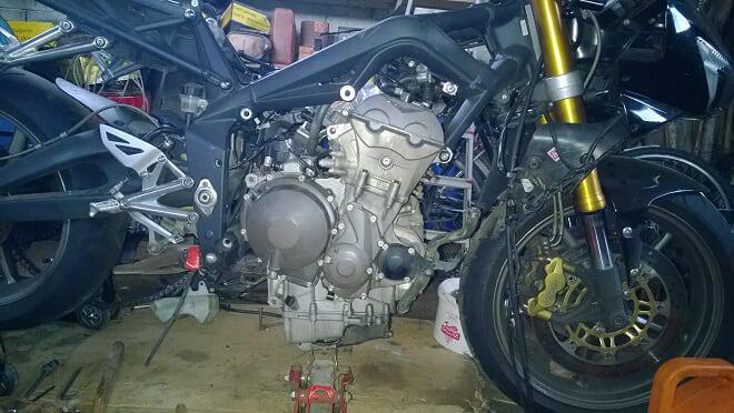

Moteur reçu seulement ce mercredi car j'ai raté une livraison... J'étais au ski, j'allais pas manquer ça pour une fois qu'il y a un peu de neige !! [sauteamour]
Bref, pour la Saint Valentin voici que ma belle retrouve un moteur au sein de son cadre ! (attention, remontage en mode roumain [yeah])
« Modifié: 15/02/16 à 13:38:42 par bruce_rider »

Pour mon info tu l'a remonté tout seul avec des sangles  ???  :o ou t'as eu le droit a un petit coup de main... ca doit pesée une 50aine de kilo le bordel ?
Hors ligne bruce_rider
  • Messages: 28
  • Localisation: Grenoble
  • Moto: Triumph Dayto 675
Re : casse moteur Daytona 2008
« Réponse #31 le: 15/02/16 à 15:38:57 »
Ahahah oui tout seul et franchement c'est pas simple quand on ne l'a jamais fait ^^
Au début une sangle à cliquet avec un cric (on le voit sur la deuxième photo, il tient le moteur) et faut jongler entre les 2.
Après j'ai pris une seconde sangle à cliquet parce qu'il le fallait et là c'était beaucoup mieux [applaudi], mais il faut toujours jongler entre sangles et cric.
Il faut aussi savoir qu'il y a une entretoise vissable (je crois que ça s'appelle comme ça ???) posée sur cadre (à droite en regardant le moto de face) afin d'ajuster le moteur au cadre et pas qu'il vibre j'imagine. Celle-ci bloquait la montée du moteur, 20 minutes à regarder si c'était pas une durite qui bloquait ou un câble et enfin pour la trouver ^^
mais franchement ça se fait bien, faut juste faire attention à ne pas coincer quelque chose [ninjas]

« Réponse #35 le: 15/02/16 à 17:37:54 »
La prochaine fois, pour pas te faire chier, tu démonte les roues et la fourche, et plutôt que de chercher à mettre le moteur dans le cadre (qui passe au chausse pied et pèse un âne mort)   Tu met le cadre autour du moteur, c'est bien plus simple surtout quand tu est seul et ça pése beaucoup moins lourd...
