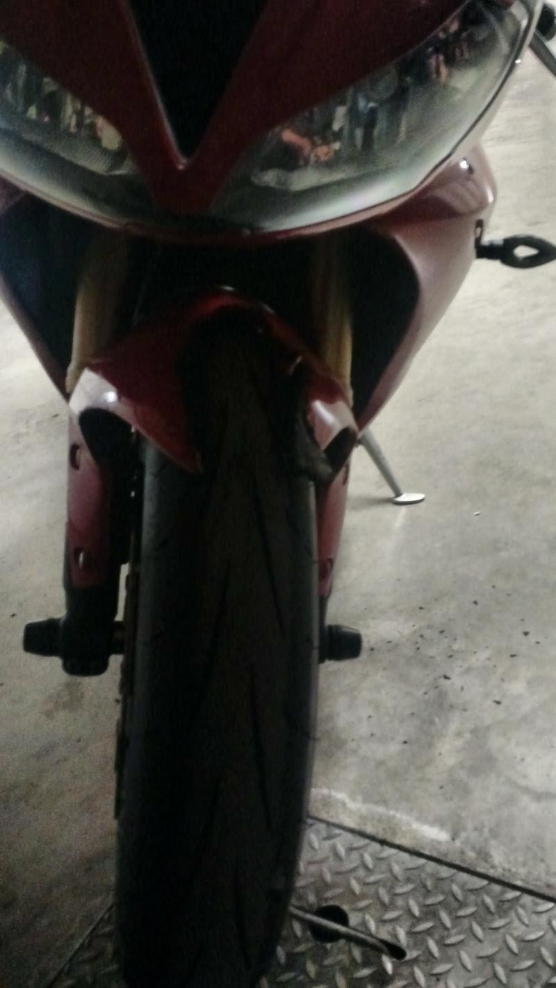

Bonjour suite à un changement de pneus il m'est arrivé qque chose d'assez spécial si je puis dire..
Les phots parlent d'elles même :/
Est-ce déjà arrivé à quelqu’un ?

Avec certain pneu (d211 surtout) faut réhausser le garde boue sinon ça frote.

Qu'as tu monté comme pneu?

C'est arrivé à mon minot, ça m'est arrivé, d211 avec la vitesse ça frotte, il faut ovaliser au maximum les trous de fixations.

Et au profil ça ressemble à du D211 non ?

Moi j'ai fait un support pour déporté la fixation.

Oui c'est effectivement des D211 et vendredi en rentrant par une portion d'autoroute j'ai senti comme une étrange odeur de plastique cramé... En sortant de l'autoroute j'ai découvert le désastre.. Je vais essayer de rehausser tout ça alors.
