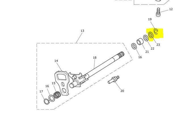

En revanche, j'ai une autre question. La rondelle sur la photo, c'est normal qu'elle tourne où elle devrait être fixe? https://www.casimages.com/i/190706095523900095.jpg.html
C'est bon, ça passe!

« Réponse #209 le: 06/07/19 à 11:09:13 »
sur la mienne elle est fixe

  • Messages: 36266
Re : Quels défauts avez-vous constaté sur votre 765 ?
« Réponse #211 le: 06/07/19 à 12:34:42 »
elle est simplement tenue par un clips, c'est peut être normal
sur la vue éclatée on la voie bien
« Modifié: 06/07/19 à 12:47:13 par daniel13127: Tortue géniale, papi m'a dit ... ,Don Qui... »

« Réponse #212 le: 06/07/19 à 12:40:04 »
Je me dis la même chose. J'aimerais que d'autres propriétaires de street me confirme la chose 😁

  • Messages: 10316
« Réponse #213 le: 06/07/19 à 17:27:11 »
Y'a un lėger Jeu fonctionnel, t'as pas à t'affoler
« Réponse #214 le: 06/07/19 à 17:33:57 »
Nickel vos réponses les gars. Merci beaucoup  [yeah2]
