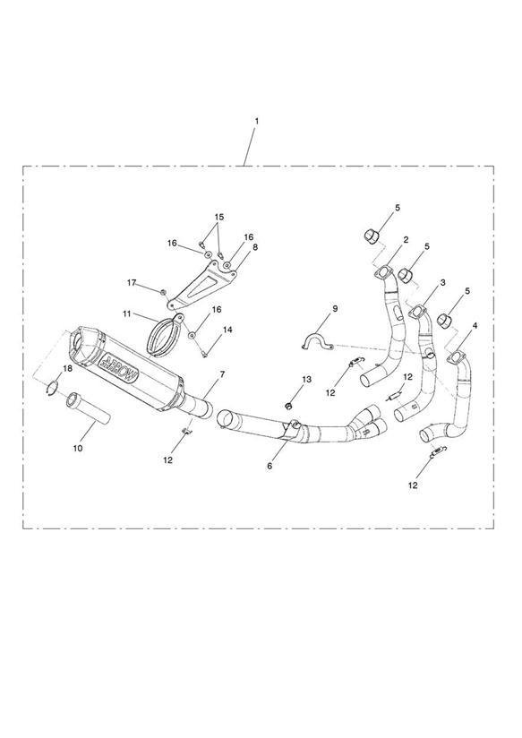

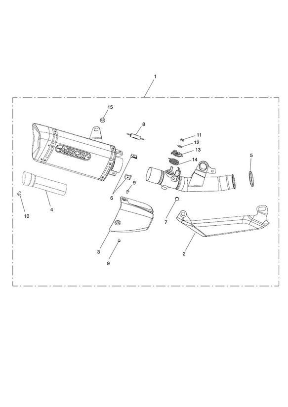

La ligne ressemble à ça
et la demi ligne à ça
Tu t'es bien fait avoir la dessus.
La ligne est full titane et tu n'as plus de catalyseur.
