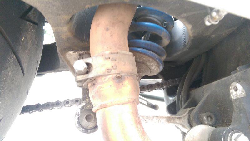

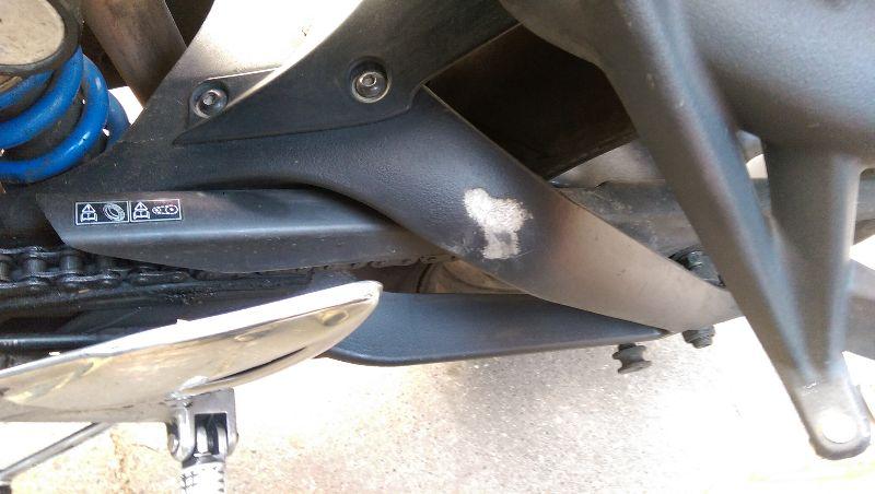

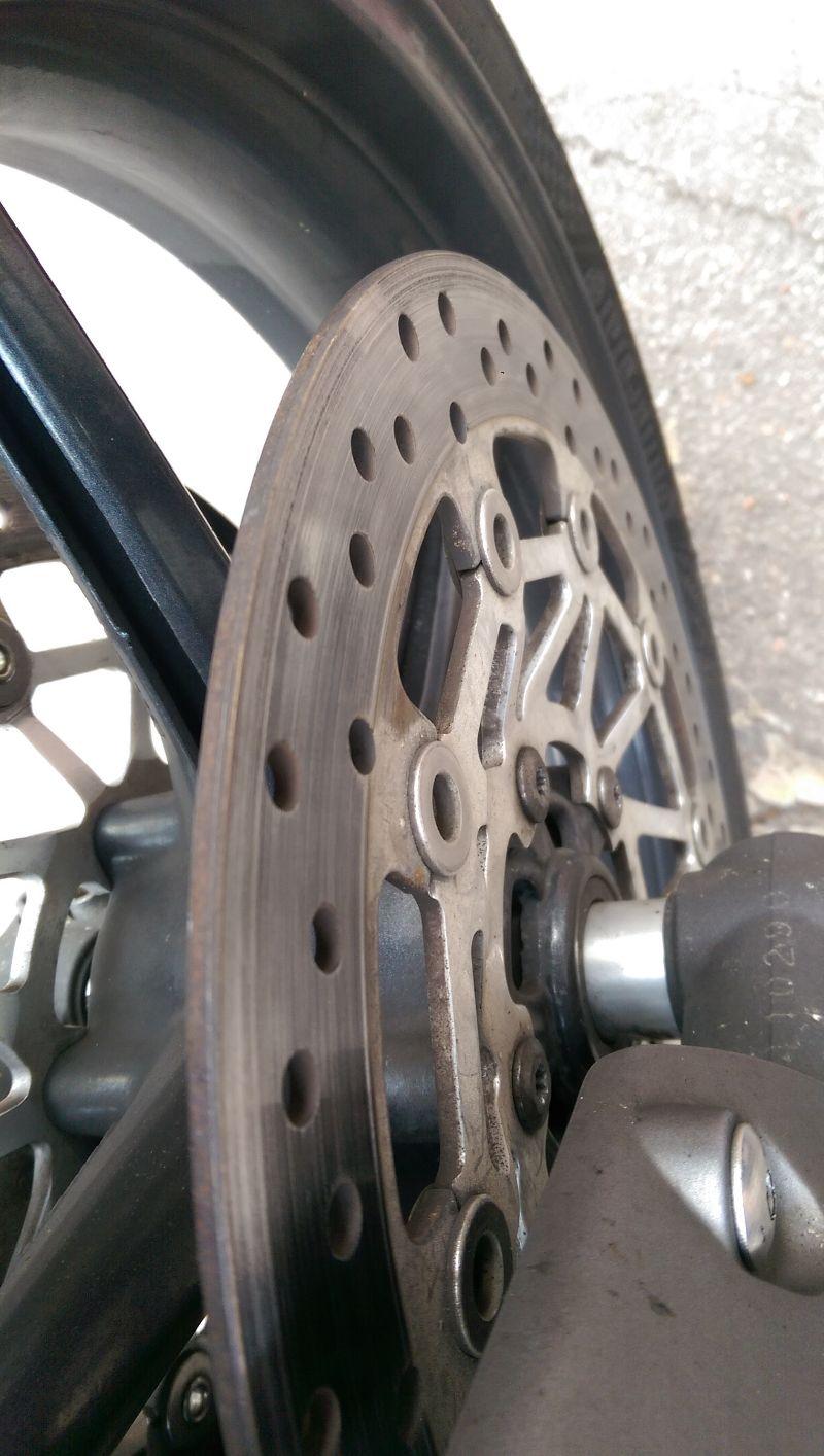

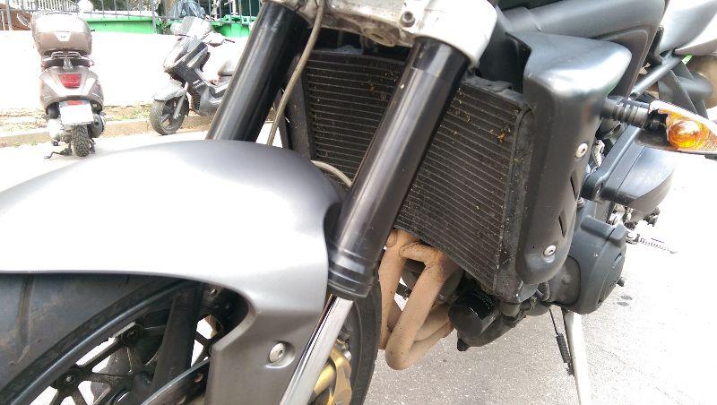

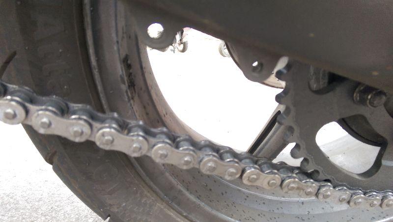

Les autres photos que j'ai prises de la moto :
bon, on est allé voir cette bécane hier soir.....
le vendeur est sympa et ne cherche pas à masquer quoi que ce soit.
- un petit coup de multimètre à droite et à gauche , tout va bien , le circuit de charge à l'air correct.
- la moto n'est pas entretenue, carrément dégueu....
- trace d'impact sur la butée de direction à gauche
- la trace sur le bras oscillant n'est pas un simple frottement du a une botte , il y a eu un choc, mais pas non plus le TGV entre Lyon et Valence hein...
- pneus ok, plaquettes ok, disques ok
- le boulot réalisé sur les différents carters et la pose de joints est carrément dégueulasse....on est au délà de la manoucherie...
- démarrage du moteur (froid à l'arrivée à ma demande), ras, il tourne plutot "rond" ne cliquète pratiquement pas à froid..
la ou ça coince vraiment, c'est lorsque l'on se baisse un peu et que du ldr coule un peu partout sous le moteur, et que de nombreuses traces blanches ( huile froide) sont visibles sur le bas moteur , bref ce moteur c'est un peu les chutes du niagara en période sèche...
- aucune preuve de la réalisation récente du controle jeu de soupapes
- pour finir, ldr dans le bocal de trop plein à sec...
pour moi, lorsque l'on se dit pistard et bricoleur, s'en est beaucoup trop....
chaque chose à un juste prix, et là on est largement au dessus...
j'oubliais la micro coupure électrique lorsque j'ai maintenu les tours à 5000 en controlant le circuit de charge.....pas dramatique mais ça s'inscrit avec le reste...
