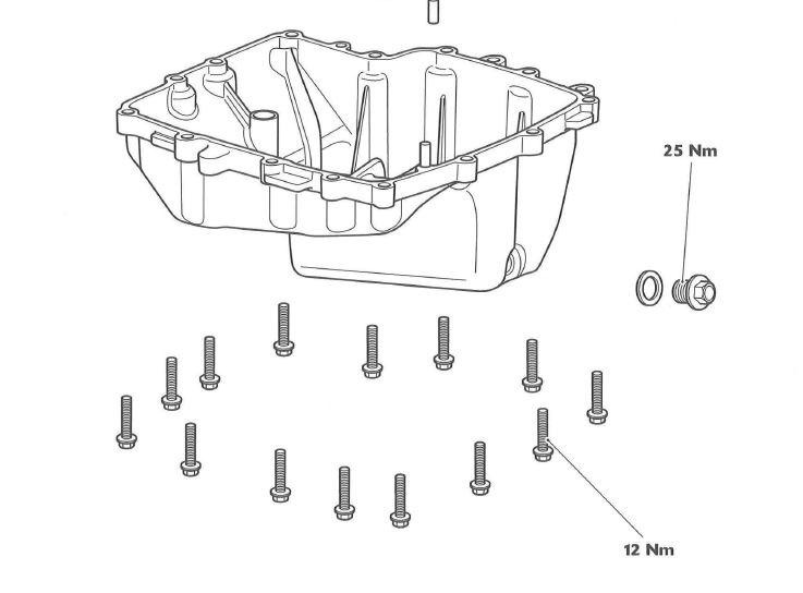

Encore un problème sur ma daytona... A 4000 km, je remarque que le moteur pisse l'huile. Ça tombe bien je devais l'emmener chez Triumph pour faire la carto. Toutes les vis du moteur étaient desserrée. Ils resserrent tout ça et je repars.
Aujourd'hui la moto a 4500 km et j'ai l'impression que ça recommence à pisser...  ???
Est-ce un problème connu sur cette machine?
Merci!

Sur une 2013 j'ai déjà eu des vis du carter d'huile qui se desserraient, mais pas au point que ça pisse l'huile.
De mémoire c'est serré à 12 Nm, essai de serrer à 15 Nm pour voir si ça tient mieux, sinon un peu de frein filet moyen devrait faire l'affaire  [yeah2]

C 8Nm ou 10Nm ,,, si tu sers a 15 tu vas tout foirer ;-(

Moi c'est toutes les vis qui étaient desserrées. Au point que l'on pouvait les tourner à la main  :o
Le mécano m'a dit qu'à la première révision ils devaient tout resserrer, mais que ça n'avait probablement pas été fait. Cette fois c'est le carter d'huile en effet. Je m'en suis aperçu parce que j'avais de l'huile sur le pneu arrière. Je vais vérifier tout ça et resserrer. J'ai la doc technique et une clé dynamo donc je vais serrer au couple préconisé parce qu'avec l'alu il faut faire gaffe.
Je voulais juste savoir si c'était un problème connu ou pas
Je me m'étais déjà fait avoir  ;)
Toutes les vis desserrés c'est louche  :o

Presque hors sujet : Y'a une doc avec tous les couples de serrage et les schémas comme ça de dispo (spo) quelque part svp ?
Merci les coupaings ;D
la fonction recherche, la fonction recherche, mon petit padawann  [vtff] [vtff] [vtff]
alez chui sympa :
http://www.streetriple.fr/index.php?topic=44488.0
