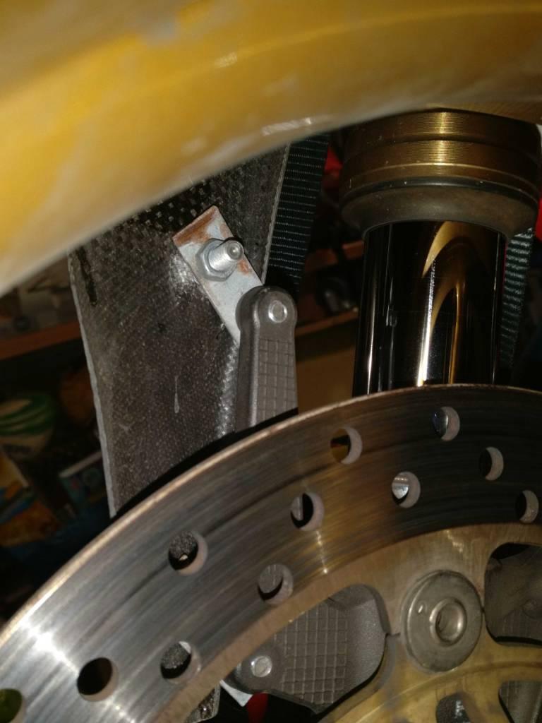

Slt,
Suite au passage de ma dayto en piste, je change de pneus pour des D211.
Je viens d'appeler Dafy, qui me dit que les dunlop avec les pressions piste ne passent pas au niveau du garde boue, sauf si c'est un racing. J'ai mis des poly, mais pas le garde boue.
J'ai pas vu sur le forum ni d'autre avis (ou alors j'ai mal cherché).
Vous avez connaissance du problème?

Problème effectivement très bien connu de tous les pistards, il te suffit de faire une petite patte pour remonter ton garde-boue  ;)

Moi je l'ai laissé fondre sur le pneu, il ne touche plus  [sifflote]

Ça passe mais en effet tu vas un peu galérer pour mettre les couvs' et va faire fondre ton GB ...
Comme dis par la vinasse tu prends des pattes métallique coupe et fais les trous a la bonne dimensions et tu rehausses le tout de 2/3 cm

J'ai demandé à Deuf si le BG sébimoto est rehaussé, pour 50€ je préfère garder mes pattes métal pour les réparations  (spamafote)

moi sur la K13 j'ai laissé fondre le GB  [yeah] :-\

Un coup de scie deux coups de perceuse et zou !

Suite à mon calin à un S1000, je te confirme que ce modèle est réhaussé et passe bien sur les modèles 2013+ : https://www.protecmoto.com/fr/daytona-675-2013/529-garde-boue-rehausse-675-daytona-phase-3.html

Élargissement des trous à la lime et feu!  ;D

+675 ,,,, juste un coup de lime dans lés  trou du gb pour ovaliser et ça passe sans soucis !!! Et ça se vois même pas !!

Et tu arrives à mettre les couvertures chauffantes ? Perso mon garde boue en résine ne passait pas avec un D211, j'ai repercé des trous plus bas et j'ai re-résiné.

Sur ma dayto k8 j’ai agrandi les trous à la lime, couv ok, D211 ok
Sur la street k9 de madame j’ai repercé des trous plus bas dans le GB et idem tout passe crème.
J'ai commandé ce matin merci

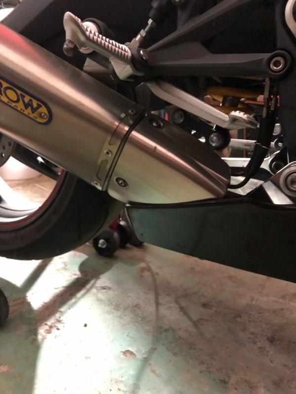

J'ai une autre question, le sabot touche le bas du pot.
Sur FB on m'a dit:
- soit de démonter le cache (dans se cas ça va chauffer non?)
- laisser comme ça (dans se cas ça va chauffer non?)
- coup de dremel donc manoucherie toussa

Derrière le cache il y a la valve à l’échappement. Donc pas de chauffe pour moi, mais comme dirait Valounnet c’est du poids inutile donc enlève-là

Ok donc aucun risque à l'enlever?  La valve à l'échappement c'est pas un truc qu'on peut bloquer ou je confond?

Dans le doute et pour rien démonter/ manoucher tu mets des protections thermiques dans ton sabot
