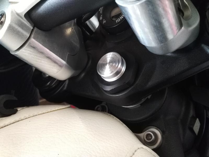

Bonjour. je fais 1,67 m je me trouvais trop basculé sur l'avant. J'ai donc investi dans des rehausse guidon de 35 mm de chez Alloy Ultima pour moins de 30€ (il sont gentils chez SW motech à 100€ les deux bouts d'alu). La position était impec le look un peu moins. Du coup je me les suis fabriqués à mon gout. Pour les câbles ça passe mais par sécurité j'ai rogné les deux brides plastique fixées sur l'avant du cadre.

 (photo)

C'est là :
http://www.streetriple.fr/index.php?topic=82779.0 page 1.
Concernant la position et le confort de conduite écoutez les conseils de Foxy dans ce post, bien tenir la moto avec les cuisses ça soulage tout le reste du corps.

  • Messages: 36240
Re : Position de conduite confortable
« Réponse #45 le: 03/12/20 à 21:14:49 »
c'est des photos de ça que je voulais dire  ;D
« Réponse #46 le: 03/12/20 à 23:28:36 »
Bonsoir. Eh bien sur la première photo de la réponse 13 on les voit de derrière sous le pontet du guidon. Je peut mettre d’autres photos plus détaillées. Je ferai ça demain.

« Réponse #47 le: 04/12/20 à 11:54:41 »
voila voila.
avec un petit bouchon d'axe de colonne de direction en plus  :)

  • Messages: 36240
« Réponse #48 le: 04/12/20 à 12:02:11 »
joli  [applaudi] [bave2] tu les as fait comment, usiné ou bien coulé ?
  • Messages: 10315
« Réponse #49 le: 04/12/20 à 13:09:30 »
usiné, faut aimé ce faire chier pour moulé une piéce comme ça

« Réponse #50 le: 04/12/20 à 14:03:57 »
Je les ai usinés, deux pièces pour chaque rehausse car je n'ai pas de machine CNC permettant de faire le demi rond qui prend place dans les supports du T. Quand à la fonderie si je connais la théorie, je n'ai aucune pratique......mais de nouveaux horizons s'ouvrent avec de l'impression 3D en résine fusible (comme la cire perdue) reste à s'occuper du sable, du moule, du creuset, de la chauffe puis de la coulée........... ??? On verra ça dans une autre vie. [yeah]

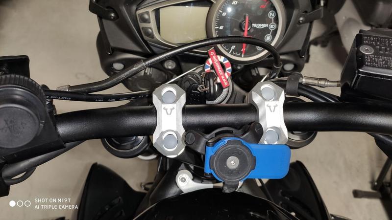

Hors ligne gipsvar
  • Messages: 83
  • Localisation: Toulon, France
  • Moto: Street 765 S 2017 noire
Re : Re : Re : Re : Position de conduite confortable
« Réponse #51 le: 04/12/20 à 22:00:33 »
Je vais faire le test je vous dirai. Concernant la longueur des câbles/gaines, un collègue du forum les avait testés il y avait largement d'après lui
gipsvar
J'avais oublié de vous informer : je les ai commandés, reçus et montés sans difficulté, le résultat est top, surtout que ma nouvelle selle est légèrement plus haute, mousse bultex oblige :
gipsvar
