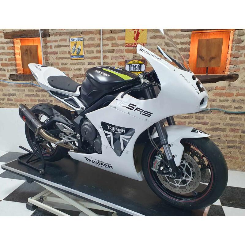

Salut à tous,
Je cherche à changer mon carénage de ma Dayto 2013 parce qu'il est en mauvais état. Chutes de l'ancien proprio + les miennes ça commence à faire....  :D
Il y a beaucoup de marques de plus ou moins de bonnes qualités mais ce que je recherche c'est surtout une selle plate ! raz le bol de glissé et d'avoir une mauvaise position [pascontent2]
et si possible la partie avant en 3 morceaux.
Partie haute
Partie milieu
Partie sabot
Après avoir passé plusieurs jours dans les paddock de SBK W et F, j'ai vu des poli, non en forme de moto2, en 3 parties mais sur les sites de ventes ils ne les préconisent que pour les dernières 765 et pas pour les dernières 675.
Pour vous est ce une erreur du site et ça se monte ou les dernières 765 sont vraiment différentes des premières 765  ???
Car j'en trouve qui vont sur les deux, 675 et 765, mais ils ne sont qu'en deux parties.
Pour la partie selle plate, je pense prendre celle ci mais pas sur quelle ne soit aussi plate que je ne le pense ;

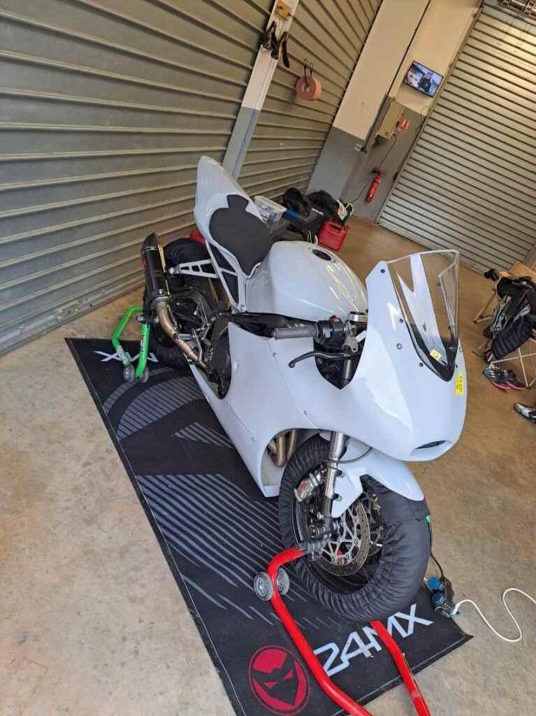

Sur les 765 il n'y a pas les fixations comme sur la dayto. Il faut adapter. Donc je pense que 765 ça monte sur daytona mais faudra peut être adapter avec des petites cales pour reprendre les pattes d'origine de la Dayto.
Mes polys (moto2) viennent de chez Racing Composite (à Alès), et ils y sont d'ailleurs actuellement pour une remise en forme suite à mes 2 chutes de cette année  [ninjas] L'arrière est un arrière de daytona 675 K13+ et je le trouve vraiment chouette. La selle a une butée derrière qui permet de se caler comme sur ta photo (c'est pas le cas de tous les polys) et la mousse de selle est collée sur une plaque en fibre vissée dans la monocoque. Je trouve ça pas mal.
Le poly moto2 est en 3 (4) parties : sabot / flancs (x2) et tête de fourche. Je pense que Didier les fait aussi en 3 parties pour la Dayto,
Si tu veux voir mon arrière, go sur le topic de ma pistarde.
Et n'hésite pas à appeler Racing Composite (Didier ou Geneviève) de ma part (Antoine le Suisse qui fait du rallye) ou celle de Deuf, il prendra bien le temps de tout t'expliquer.  ;)

Le racing est bien plus léger et "souple" mais tout aussi résistant. C'est à dire qu'en cas de glissade ou si la moto bouge dans le camion/sur la remorque et vient s'appuyer sur qqch, le poly ne va pas casser mais se déformer.
Niveau poids, je crois qu'on est sur quasi 1,5x moins lourd (à confirmer).
En gros le first+ c'est du poly "standard" assez épais et assez rigide. Le Racing (que j'ai) est hyper léger et déformable.
Un peu comme la différence entre une combi en vachette et une en kangourou ;)

Bref j'ai fait le calcule pour l'ensemble chez Didier = 1052€ ttc hors FDP   [sifflote]

une comparaison est possible avec les Poly Blinder ?
Fabrication FR aussi ...  (spamafote)

celle de didier

De ce que j'ai entendu, les Blinder sont pas forcément bien ajustés et assez galère à poser. Et développement et commercialisation française, mais de mémoire production portugaise ;)
mais je n'ai pas testé moi même (spamafote)
