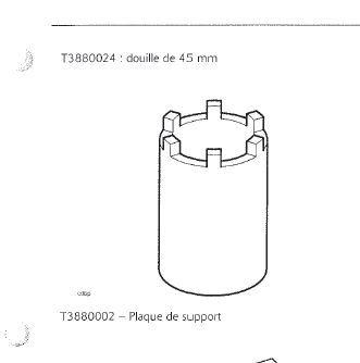

non là pour demonter j'ai effectivement utiliser une clé a ergot
je suis dans la maintenance indus donc je connais aussi les clé a ergots lol [tirelalangue]
mais avec une clé a ergot tu ne connais pas ton couple de serrage, il existe donc des douilles crantée, a mettre sur ta clé dynamo pour serrer au couple
de ce type là ( image tirée de la RTM )
