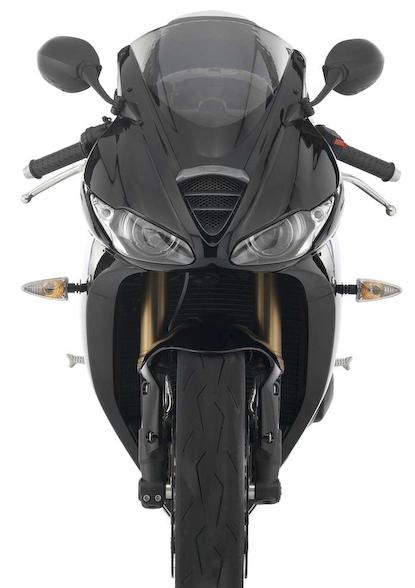

de mémoire les phase 2 sont assés plate, cad que les feux sont pas très haut.
les phase 1 ont les feux qui remontent plus haut dans la TDF
Ici on voit bien la différence des 2 TDF impliquant une optique différente et la bulle différente  ;D
Merci Jazz. Mon bloc optique ressemble fortement à la phase2... (ce qui est pile poil pour mes gouts  [bave2] )
