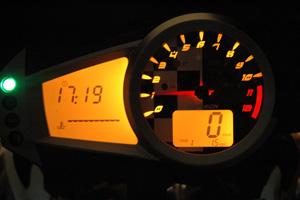

voilà un site où vous pouvez commander des fonds de compteurs pour votre street, speed et daytona pour les anciens compteurs et bientôt pour le new compteur du street

Y en a qui me tente bien, il fait un peu beaucoup compteur de speed.

le tout noir me plait bien moi :-\...qui essaye? ;D

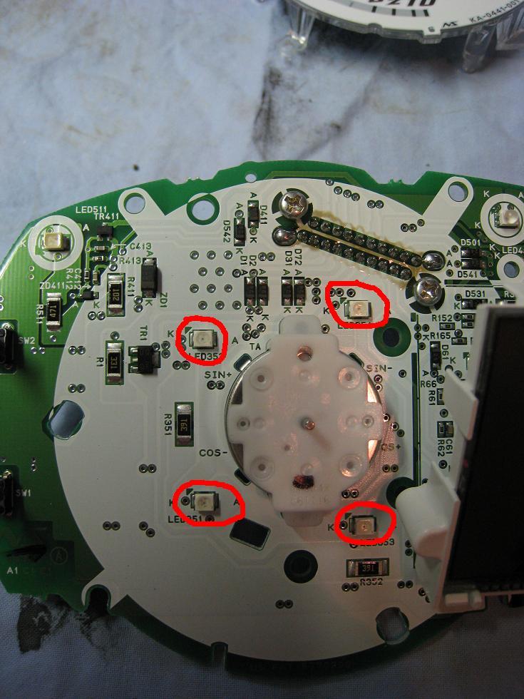

quite à changer le fond de compteur, ,autant changer les dels cmos, très facile avec un fer à souder 15 watts, une bonne lampe loupe et pince à épiler et 30 minutes de taff. Compter une dizaine d'euros pour les dels cms bleus, vertes, rouges,etc.........
exemple pour un Z

Pour le démontage, il faut déjà enlever la tdf ou le cache du compteur, ensuite retirer le cable, attention il ne faut pas tirer dessus, il y a des petits ergots a presser sur le connecteur pour le "déclipser".
Ensuite une fois le compteur en main, il y a (au dos) 6 vis a dévisser pour enlever la partie avant.
La partie délicate est le retrait de l'aiguille. Mettre l'aiguille en butée (sur 0 tpm, utile pour l'indexation au remontage) et tirer dessus verticalement et délicatement. Pour le remontage s'assurer que la pointe métalique du moteur est toujours en butée à 0, et la remettre l'aiguille, pousser toujours verticalement, mais ne pas trop enfoncer l'aiguille pour qu'elle ne touche pas le fond de compteur, sinon elle frotterait et se bloquerait.
Il "suffit" de mettre le nouveau fond de compteur imprimé par dessus.
Pour enlever totalement le fond de compteur:
Puis quelques vis pour désolidariser le PCB entier, et la enfin, 3 dernière vis pour enlever le fond de compteur. Ce fond de compteur est imprimer directement sur une plaque en plexi monté sur 3 "pieds".
