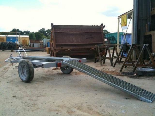

Je m'étais bidouillé cette remorque au boulot sur la base d'un chassis de gros compresseur, je ne m'en suis jamais servi car trop encombrante (pourtant je l'avais déjà racourcie d'un bon mètre !!)
Mais si tu veux occuper ton hiver, tu peux récupérer un chassis et en bidouiller une manouche style !!

Pour le moment je n'aurais qu'une utilisation moto. Donc pas besoin de ridelles, de machins, de trucs et de bidules. Juste 2 rails et un rail de montée.
Le coup du métal déployé j'y avais pensé, mais l'utilité que je vois au plancher est de pouvoir béquiller la moto pour pouvoir la monter/sangler seul. Et j'ai peur qu'avec du métal déployé ça ne le fasse pas (trop fragile). Ou alors à mettre y souder une plaque pleine à l'endroit du béquillage (comme les grilles d'évacuation à l'éléphant bleu  [ninjas])
Pour le transport de matériel si besoin, je pensais à une cantine métallique boulonnée à la place du 2e rail, dans ce style:
Pas le temps ni le matos pour manoucher une remorque, et je veux un truc qui ne m'emmerde pas au niveau assurances en cas de pépin  [sifflote]
