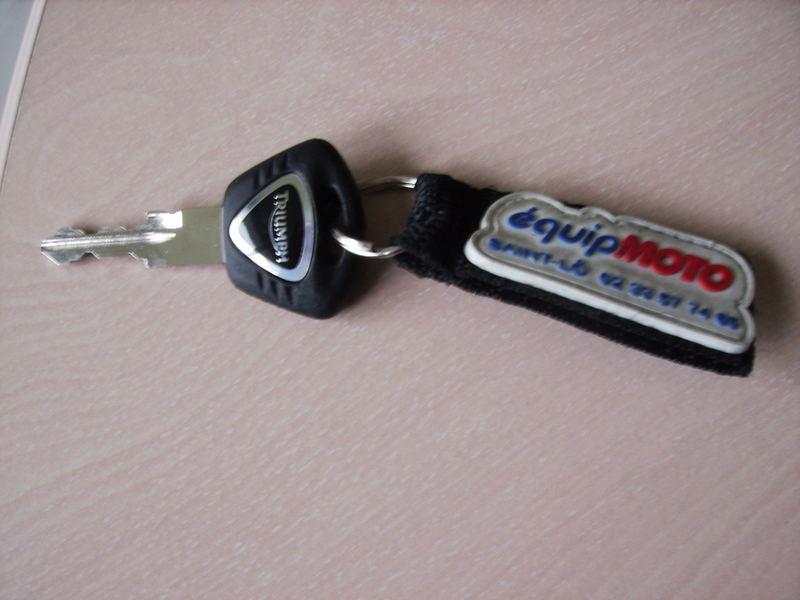

moi je n'ai pas de soucis avec ma clé.aucune rayure sur le guidon et elle passe nickel.une seule clé et un porte clé mou ;)

bah en fait j'ai mis le porte clef que Triumph m'a filé et pis juste la mini clef du bloc disque
mais ce n'est pas de cela dont je parlais je voulais dire que le contact n'est pas accessible et qu'il n'est pas pratique au moment d'insérer la clef dedans
par contre il est clair que d'avoir beaucoup de clefs sur le trousson de sa bécane c une connerie

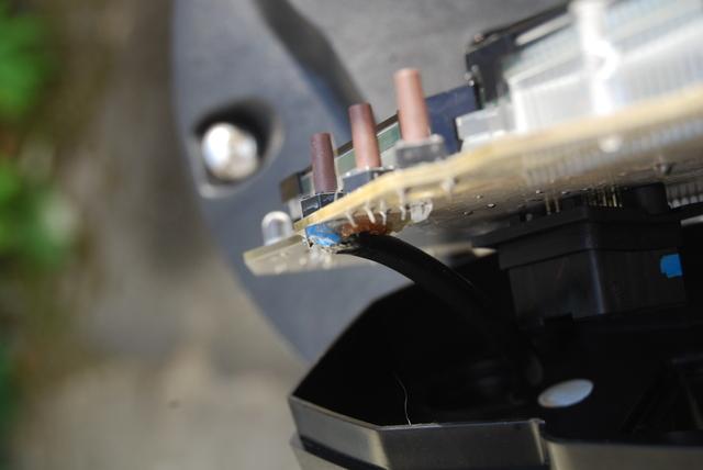

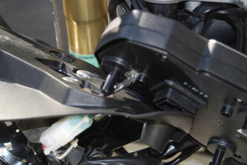

ça peu s'arranger pour la commande au guidon. Je viens de réaliser un déport au guidon du bouton de défilement et l'installation d'un warning intelligent (qui permet le fonctionnement prioritaire des clignotants).
 idem une seule clé (avec télécommande d'alarme triumph intégrée) et une clé usb caoutchoutée en guise de porte clé

Ben moi pour la clé du bloc disque j'ai mis un bout de durite transparente sur la clé comme ça aucune rayure !
explique, tu peux m'interesser. ;)

Bon je n'avais pas d'appareil photo sous la main au moment du montage, mais je peux expliquer en gros le principe. Il faut ouvrir le compteur (très simple) après l'avoir débranché et démonté du support, en laissant le circuit imprimé dans le couvercle supérieur. Ensuite repérer le switch du défilement de l'ordi (Celui de droite, compteur à l'envers) et souder deux fils en dérivation sur ce switch.Attention fer à souder qualité électronique quasi obligatoire pour ne pas chauffer exagérément le reste des composants. Percer le fond du compteur au diamètre des fils en repérant l'endroit où on veut faire sortir le fil sur la platine (il  faudra ensuite faire l'étanchéité avec un colle à chaud ou araldite ou siliconée ). Prendre soin de laisser la longueur de fil suffisante à l'intérieur du compteur pour pouvoir ouvrir refermer facilement. Refermer et poser une prise bien et isolée et raccorder à une commande au guidon (le plus dur est de trouver un commodo de qualité).
Voilà, je vais essayer de faire des photos si ça intéresse  quelqu'un (avec montage du warning)

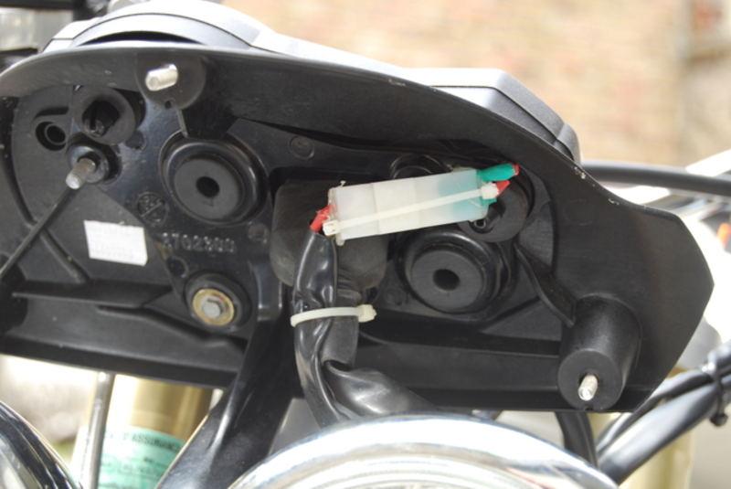

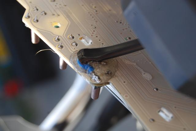

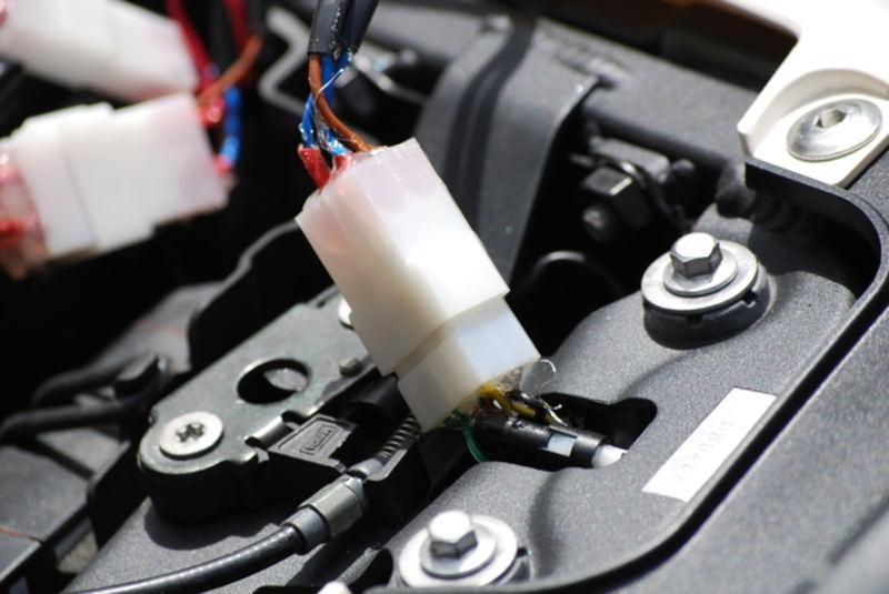

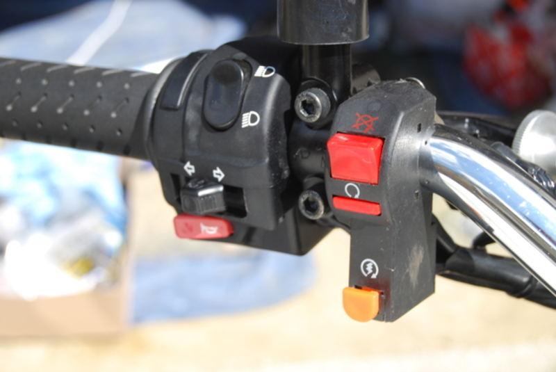

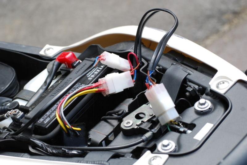

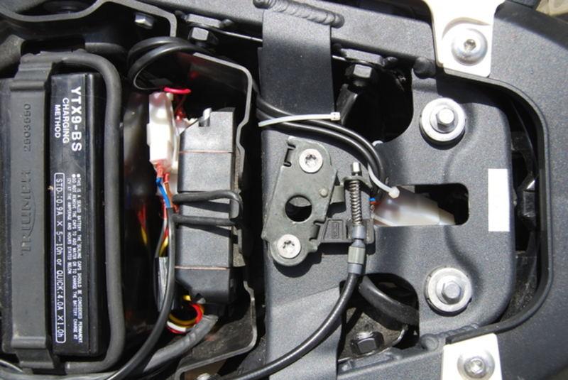

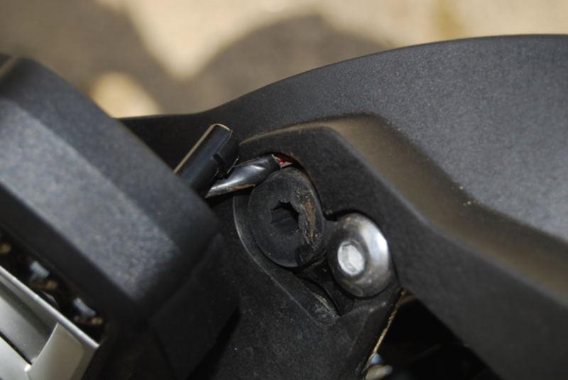

Bon voilà, j'ai tout démonté pour faire les photos.
Tout d'abord, pour la garantie, c'est sûr, il vaut mieux attendre ou bien alors assumer en cas de problème.
Pour le montage dans le compteur, il faut choisir du fil suffisamment souple et fin pour ne pas écraser les composants à la fermeture du boitier (notamment l'écran LCD très fragile), mais pour le branchement extérieur, il faut qu'il soit suffisamment résistant. Tout est affaire de compromis. J'aurais du enlever  la gaine noire de mon fil à l'intérieur du compteur.
Sinon, ce n'est vraiment pas compliqué.
Si quelqu'un sait où trouver des commodos plus petits et/ou esthétiques, ça m'intéresse .
Voici les photos de la commande du défilement des infos de l'ordi (la colle siliconée isolante masque un peu la vue sur les photos des soudures):
Pour le warning:
La commande au guidon : le coupe-contact met en marche le warning et le bouton de démarreur fait défiler les infos de l'ordi.
l'ensemble reste discret:
La centrale du warning a été achetée ici: http://tiso.free.fr/warning%20moto.htm
voilà, bon courage à ceux que ça intéresse  :) :) :)
