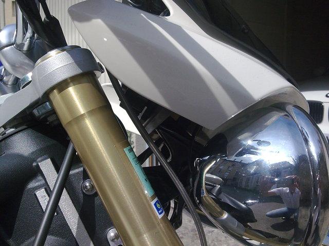

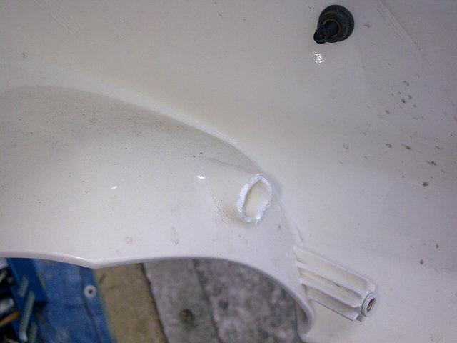

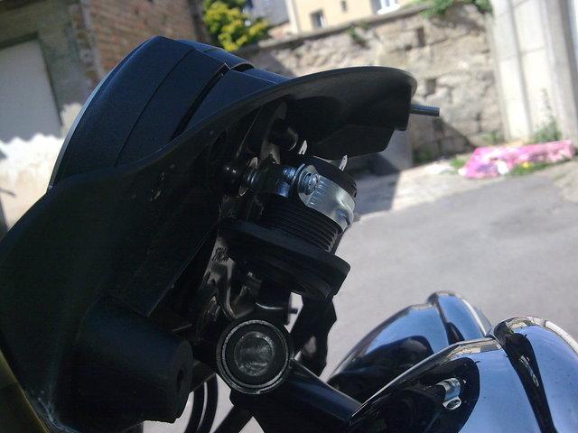

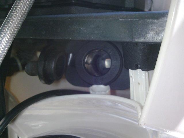

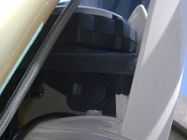

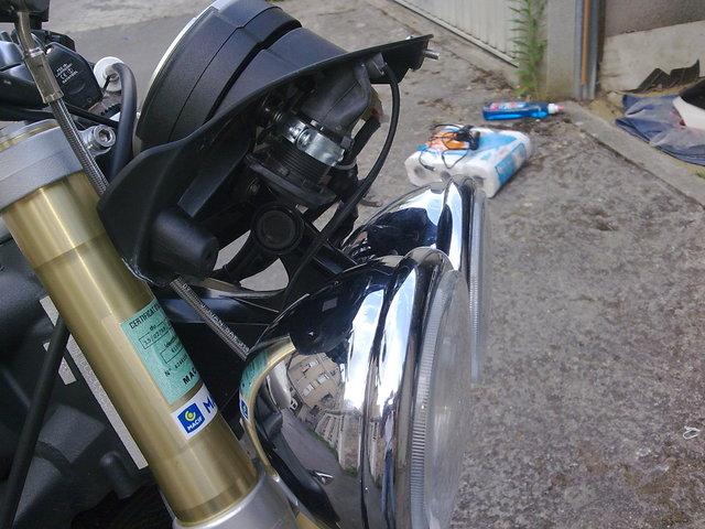

Bonsoir,

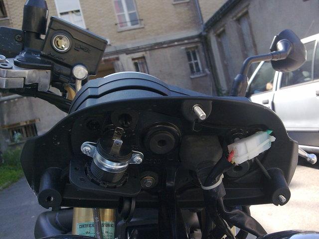

bon j'ai gommé un autre (petit) défaut de notre chère bécane: j'ai installé une prise 12 v pour brancher un GPS.
D'accord,ça a déjà été réalisé. Mais j'ai voulu faire plus discret et ne pas percer  le tableau de bord. alors voilà, voyant cette vis qui dépasse à l'intérieur du tête de fourche, j'ai cherché comment l'utiliser. voici le résultat:
Il faut commencer par un peu de plomberie. Achetez un collier de tuyauterie au diamètre 28 mm.Il faut bien sûr une prise 12 V (étanche si possible) , du fil, des prises, cosses fer à souder et un porte fusible et un fusible.
Le principe du montage est là:
la solidité a l'air très bonne. Le bas du collier est serré sur la vis qui dépasse de la console avec un écrou de 6.
Vue de profil:
Le branchement 'attention à ne pas inverser la polarité.

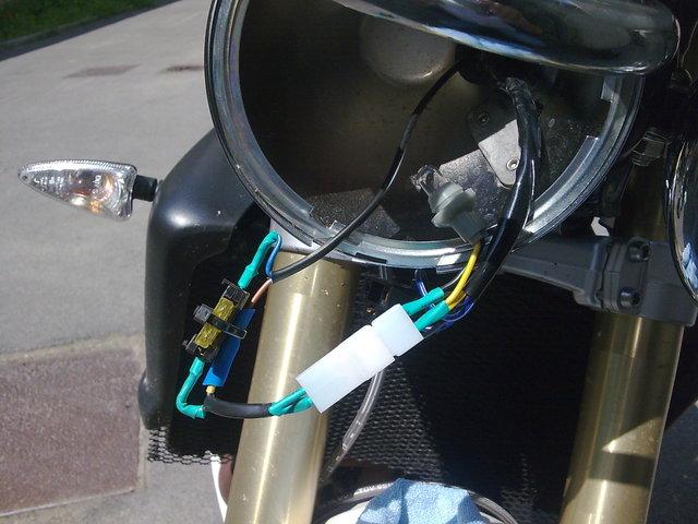

Le raccordement au faisceau de la veilleuse avec prise et porte fusible:
A ce sujet, le fusible sur cette ligne est de 5 A. Pour charger un gps il faut au maximum 1 A sous 5 V soit à peu près 0.5 A sous 12 V (P=UI)
Donc un fusible d' 1 A est souhaitable.

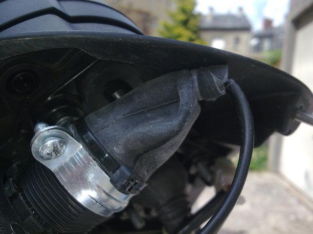

Avec l'isolation (une vieille chambre à air de vtt et des colliers font l'affaire):
Idem pour le reste du montage:

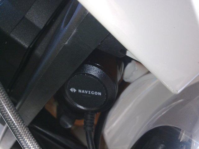

et voilà, de profil:

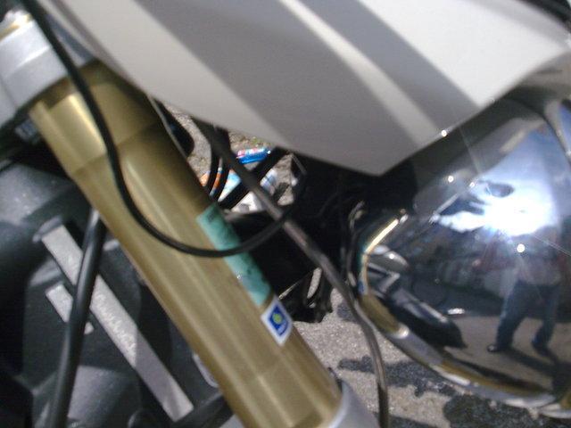

Il faut retailler légèrement l'intérieur du tête de fourche:
Invisible une fois terminé:
et pourtant:
C'est fini !
Si ça peut servir à quelqu'un ...
