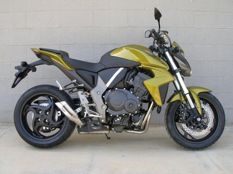

est-ce que la daytona 2007 possède un catalyseur ou qqch comme sur la ligne ?
je demande ça car j'ai dans l'idée de mettr eun tout petit silencieux genre
mais si je mets ça sur une ligne directe ça va gueuler comme pas possible...

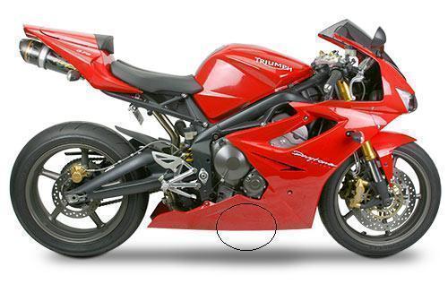

Oui il y a bien un catalyseur. Par contre il n'existe pas d'adaptable aussi petit, tu as des lignes basses (Zard par exemple) mais si tu veux un truc du genre, il faudra que tu uses de ton huile de coude et faire une bidouille. ;)

Le catalyseur est situé à peu près là où j'ai fait le rond.
