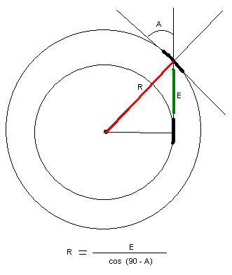

ça c'est le rayon de braquage:
...l'angle, c'est ce que tu as décris entre les deux positions extrèmes du guidon...  ;)
Clic
comment tu détermines / calcul "E" ???
Edit : j'ai bien compris qu'il dépend de l'angle "A" (angle de braquage) mais "E" dépend aussi tu petit cercle et je ne sais pas à quoi correspond ce petit cercle et comment il est déterminé.

"E" correspond à la longueur de ton empattement si je ne m'abuse...
