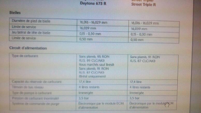

C la fête des on dit par ici ,,,,,, aucune mesure , aucune explication ,,,
Donc voici un extrait de la Rmt,  il faudrais.mettre du 91 (indice d octane)
Comme il.n'existe pas en France on peut mette du 95 qui aura une meilleur résistance au cliquetis (auto inflammation du.mélange avant pmh)
Mais de là à se pinioler sur le 98 qui est meilleur laisser moi rire !!!!
Faudra que je retrouve la source ou on peut constater que le street et adapté à l E25 pour le.marche brésilien,,,,,,,
« Modifié: 30/06/15 à 23:08:38 par kyrou: Alice Ça Gliiisse »

Et la RMT prouve quoi, que l'on peut rouler avec l'indice 95, on le savait déjà aussi...ça n'indique rien en revanche sur le fait que le véhicule consomme plus ou autre en fonction du type d'hydrocarbure.
Quant au marché brésilien, ils peuvent avoir adapté la moto pour accepter un indice encore plus faible et qui n'existe pas en France.
chez moi, on ne trouve que du 95 E10 ou du 95 de supermarché donc pas de doute à avoir, je mets le plein de 98 Excellium de chez total et je consomme moins que ce soit avec ma TT de 270 Cv ou la street. Le précédent proprio de la TT ne roulait que en 95 et avait une conso moyenne de 10.5 l au 100.

Himmmm je m'appellerais Bp , je voudrait faire de l'propagande ,,,,,,, je n'aurais pas fait mieux !!!!
Mais force est de constater ,,,, qu'on parlait de gain de conso et d'agrément , que la on est sur l'effet nettoyant du carburant ,,,,,,, (chose que j'ai déjà écrit ,,, j'en met de temps en temps pour maintenir le moteur propre )
Donc maintnzna t trouve moi un autre lien de "propagande " un brin sérieuse pour étayer ton ressenti ? [popcorn]
