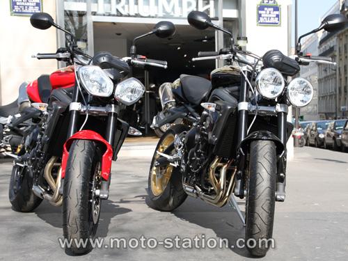

je suis sur le point d'acheter une street R 2012, par contre je n'aime pas le saut de vent avec lequel elle est présentée (SDV de la Speed) : savez vous si les SDV des anciens modèles sont compatibles.
Existe il déjà d'autres modèles proposé par les accessoiristes ?

Je pense que niveau fixation c'est pareil (les compteurs sont identiques entre les 2 versions) ensuite reste à savoir si les optiques en eux même ne gênent pas la fixation de la TDF.
Si tu prends une Phantom Black je suis prêt à faire un échange pour faire le test , j'ai une TDF phantom black modèle 2011 que je n'ai jamais monté sur ma Street.

le compteur du modèle 2012 semble avoir la partie inférieure et arrière pointue pointue pour épouser la forme des nouvelles optiques...

oui mais c'est juste un "cache" que tu es obligé d'enlever quand tu mets la tête de fourche.

Oui tu as raison sauf que cette partie arrière du bloc compteur tu l'enlèves pour fixer la TDF ! Donc sauf si la TDF 2011 touchent les optiques polygonaux 2012 et empêche sa fixation (ou l'inverse la TDF 2012 touchent les optiques rond 2011) je pense qu'ils sont compatible.
Par curiosité j'aimerais bien voir la tête de la Street old school avec la nouvelle TDF car j'ai quand même l'impression qu'elle doit dépasser pas mal au dessus des optiques rond.  (spamafote)

J'alais dire la même chose, il doit y avoir un gros jour entre les optiques rondes et la tète de fourche de 2012

je suis passé de rond vers amande e tj'ai un compteur 3 boutons
est ce que le cache 2012 en pointe est compatible ? ou est ce que le saut de vent de speed 2009 passe avec des amandes ?

Le compteur a changé de forme, donc a mon avis le cache ne s'adaptera pas, puis pour la TDF je pense que c'est faisable apres c'est une question de gout  ;D

la pour le coup j'ai les phare mais plus de cache compteur car je n'ai pas celui d'origine non plus
