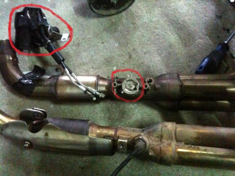

Je monte l’arrière de daytona sur ma street triple donc le démontage rien de plus facile a peine commencer a remonter et déjà un problème lol
Le collecteur de daytona a une pièce en plus ( se qui est entourer en rouge sur la photo ) que celui de la street triple je voulais savoir a quoi sa sert si on pouvait le supprimer ??? on dirait qu'il y a un genre de clapet d'ouverture dedans...
Merci les amis..

Bonjour,
Effectivement c'est une valve,c'est la valve d'échappement spécifique a la daytona!Tu peut effectivement la supprimé de toute manière tu n'a pas vraiment le choix car tu n'a pas le moteur de valve qui la commande.
Maintenant tu na pas besoin de sortir carrément la valve de ton collecteur,vu quelle n'est plus branchée elle reste en position ouverte.
Si tu veux en savoir un peut plus il y a un sujet un peut plus bas qui pourrais t'en apprendre un peut plus(il est de moi j'étais ennuyé avec cette valve)

sinon tu as un topic dans la section mecanique ou daytona qui parle de cette modif  ;)
