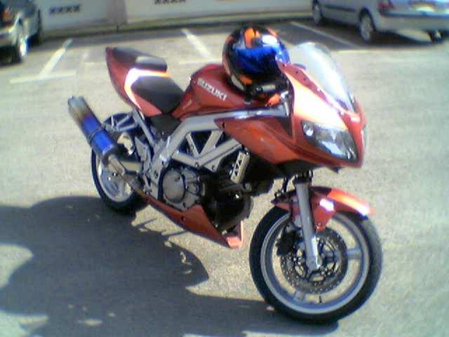

les 2003 dejeaugent aussi avec trop de wheelings ( mais bon faut y aller quand meme) sinon moi j'ai eu un sv 2003, un sv 2005, et j'ai essayé un svs 2003 et un sv 2000,
le modele 2005 est plus beau au niveau du compteur car petit saut de vent, moi perso je trouve plus facile a rouler un sv plutot que la version S, sinon si court sur patte vaut mieux se tourner vers un modele >2003 la selle est plus basse ( selle differente aussi entre 2003 et 2004 et +)
apres niveau moteur c'est une tres bonne machine pour debuter voir plus, sachant que ca reste quand meme un cran en dessous du street sans pour autant etre largué pour une moto qui a presque 10ans
sinon niveau esthetique la svs de mon pote (modele 2003 donc la selle pilote est plus fine qu'une 2004)
