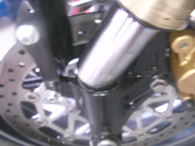

Pour l'histoire des vis de bas de fourche, Excow m'a fait remarquer que je les avais perdue y'a quelques temps, depuis je vérifie le serrage régulièrement.
Par contre pour le tube de fourche qui sort de son logement c'est bizare quand même !!! En passant, le créateur du topic semble avoir une fourche normale et non de R.

non non je ne parle pas de la vis qui permet, à l'axe de la roue de ne pas bouger, mais bien des vis (avec un petit joint dessus) qui sont à l'intérieur des bas de fourche et qui tienne en place la cartouche à l'intérieur du tube.
Et si il est parti dans le trottoir, c'est que ça a pété avant ;)

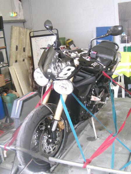

voici la preuve en image , désolé pour le retard mais entre les soins la paperasse et les problèmes avec le dépanneur je n ai pas eu le temps de vous mettre les photos plus rapidement !bon la moto a été expertisé vendredi  comme vous en doté vue le prix des pièces c'est RSV , l 'expert ne comprend toujours pas le comment du pourquoi les tubes sont sorties l info est remontée a truimph france , la seul raison qui pourrai justifié ça c'est que lord de ma vidange de fourche le mécano a resserré les visses du bas ( ceux dans le creux du bas de la fourche ) au pétard pneumatique et non a la clef dynamo ce qui aurait (il met au conditionnel ) plus créé une faiblesse mais bon le cas que ça soit les deux en même temps et que j ai fait 5000km ( plus une journée de piste entre temps  ne peut pas le rendre formel , car comme vous le voyez les tubes sons sortie et non tordus la moto a fait un soleil et une glissade et na pas taper d' obstacle , pas de traces sur les buttées  les tubes de fourche ne sont pas tordues ! le coté "positif" c'est que ce jour la j était super bien équipé (même si le blouson été a montré ça limite à l abrasion ) et que du coup avec un bon remboursement de la assurance j ai pu commandé un street R modèle  2012 sans trop avoir à casser  ma tirelire !

je ne pratique pas le stunt la route était sur nikkel (je la connais par cœur ( c'est la route chez moi ma grand mère 5 km ) voila aucun signe avant l accident j ai coupé les gaz pour ralentir  et hop soleil ( heureusement j  étais entre 70 et 80 km/h )
