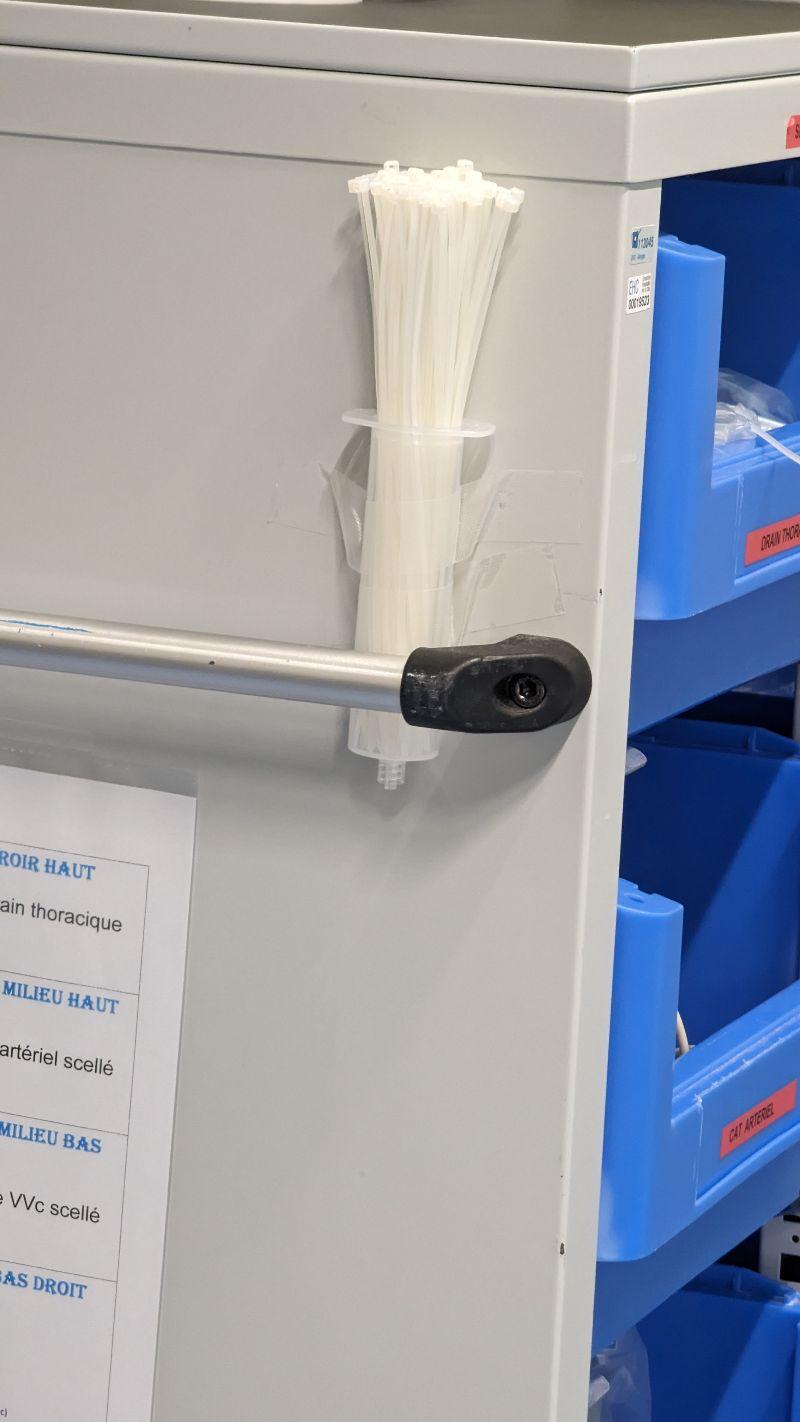

Quand tu emmènes un de tes gars à l'hôpital (rien de grave) et que tu vois qu'aux urgences ils sont aussi manouches  :D
Ca a aiguisé ma curiosité, mon frangin m'indique
"C'est pour sceller le chariot d'urgence avec une petite date dessus indiquant la date à laquelle il a été vérifié.
Dans d'autres structures, on a des petits plombs comme pour les anciens compteurs électriques"
A voir si c'est le cas également ici

« Réponse #3099 le: 19/06/23 à 17:51:50 »
Merci pour l'explication :)
Le combo rilsans + contenant de 2nde main (seringue détournée de son utilisation première) + scotch rentre 100% dans les critères manouches. Mais comme c'est de l'hospitalier, les rilsans sont blancs et pas noirs, le scotch est transparent et pas gris/noir ducktape ou orange chantier :D
