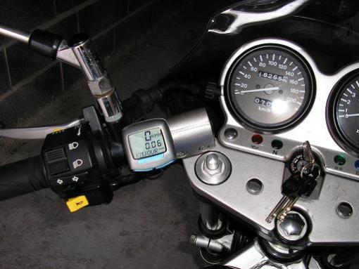

Ah oui mais non... C'est beaucoup trop propre! Un manouche aurait mis un compteur de VTT pour le kilométrage et la vitesse, et une montre flic-flac attachée au guidon pour l'heure.  (spamafote)
En tout cas, bravo à lui!  :o

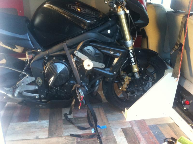

bon après être passé chez l equivalent de dafy et avoir trouvé des bloque roue pour 79€ minimum  :o :o :o je me suis dis que j allais en fabriquer un !  ;D
allez hop, chez casto, j achete un bastin de 8x6 de 2metres, je récupère une vieille etagere qui ne servait plus et
tadaaaaa!
un bloque roue tout neuf !  ;D ;D ;D
coût total de l opération : 8 € de bastin et 2 anneaux pour les points fixes au sol a 2€ pièces  ;D ;D ;D

Par contre, pas la peine de comprimer autant la fourche mon p'tit Jicé.

J avoue tu y es pas aller comme un porc  (mdr)

oui je m en suis rendu compte, je l ai détendue en arrivant ;)
mais merci  [yeah2]

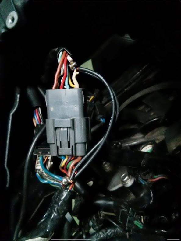

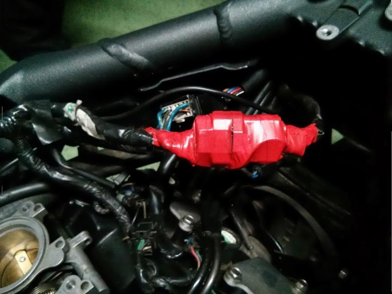

A tout seigneur tout honneur ,Kyky 'The King Manouche   [salut] a très probablement sauvé mes prochaines vacances  en corse  [sauteamour]
pontage du faisceau défaillant
et Racing touch'

t'as pas peur des flammes toi [ninjas] [ninjas] (mdr)

ben justement, sans faire cette réparation manouche, les flamme peuvent arriver ,,, le fil qui est en défaut dans le connecteur, montait a 57°C en quelques seconde quand tu mettais  le contact,,,  [sifflote] [sifflote] [sifflote] ; la avec le Shunt Manouche, plus aucun risque,,,  ;D

C'est trop propre pour qualifier ça de manouche! Bien vu en tout cas! :)
