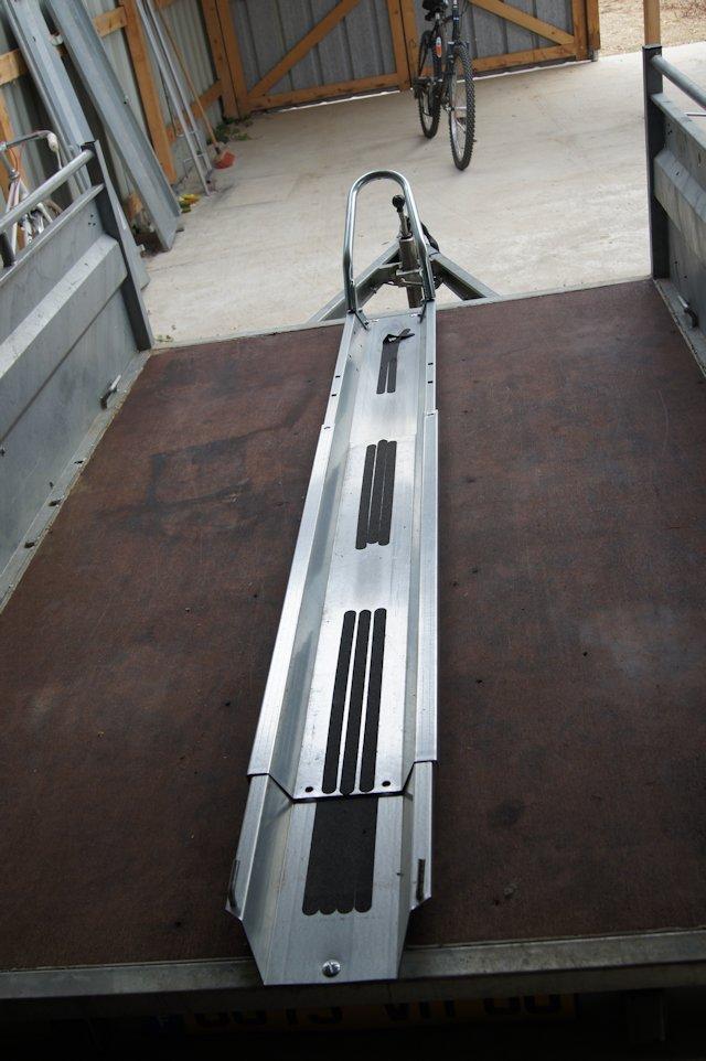

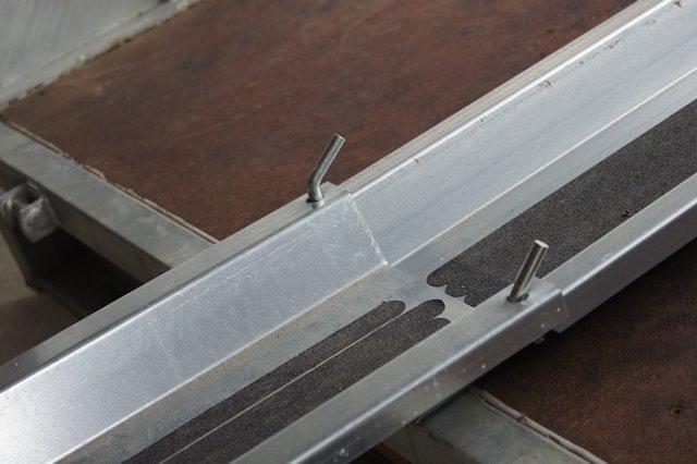

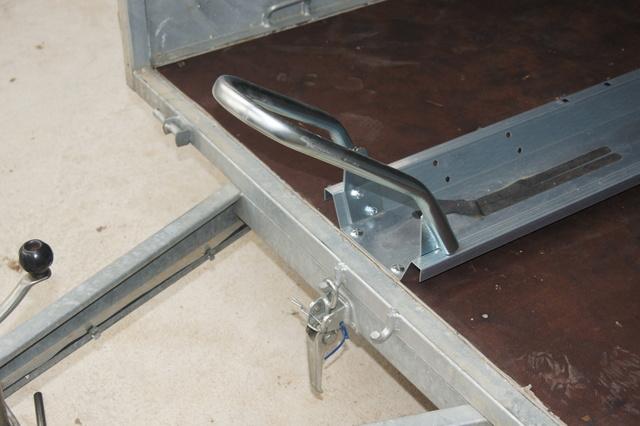

« Réponse #7 le: 02/09/12 à 19:28:55 »
Salut,
Voici quelques photos de l'aménagement de ma remorque.
A la base c'est une Lider Robust 32350 - Caisse 2m x 1m34 - Essieu 750 kg - Basculante - ridelles AV er AR rabattables. - BREF c'est du costaud  ;D
Je l'ai aménagée avec un rail + arceau + rampe de marque ERDE acheté chez Feu Vert : http://www.feuvert.fr/accessoires-de-remorquage/erde-rails-erde-avec-rampes-moto/p39141.html
Le rail fait 2m de long. La rampe d'accès 1m
Le montage et le démontage se fait en 5 mn pas plus.
Comme ça je n'ai qu'une seule remorque pour transporter la moto et pour faire les divers transports.
Place aux photos :
