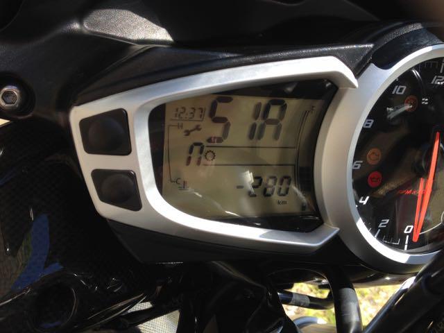

Je ne sais si je devrais poster ici, mais comme c'est du "sois-disants" et pas un vrai problème voici mon grièfe :
j'ai la clé à molette qui s'affiche sur l'ODB avec l'indication, -280, donc cela veut dire que j'aurai du faire la révision il y a déja 280km, sauf que.... que l'ai faite il y a moins de 4000 km, donc mauvais point pour la concess qui ne m'a pas mis à zéro le compteur ODB pour la prochaine. Pas grave.  [sifflote]
J'ai aussi ce code écrit en énorme caractère "51A". Outre le fait que ça me fait penser à un rappel pour l'apéro suditse, j'en avais parler à un représentant Triumph lors d'une journée piste en juin l'année dernière : rien de grave sans plus de précision. Quelqu'un d'autre a vu ce code et a des infos plus pertinentes ?  :-\

Je pencherai plutôt pour SIA (et non 51A) pour un truc du genre "SERVICE INDICATOR AUTONOMY"

Je suis d'accord avec toi Mika, ça s'écrit pareil. Mais cela veut dire quoi en fait  ???

« Réponse #1494 le: 08/06/15 à 21:30:01 »
Je pense qu'il te dit qu'il reste -280 kilomètres avant ta révision  [ninjas]

« Réponse #1495 le: 08/06/15 à 21:32:51 »
Oui ça j'avais compris, sauf que ce message je l'avais l'année dernière aussi, en juin, très loin de la date d'anniversaire de la STR (septembre) et très loin en km restant (base 10mkm annuel). En fait il est possible qu'il ne soit jamais parti ce message...

Sauf erreur, je pense que dans le menu tu l'as tout le temps ce message. Il t'indique juste que tu visualises ton indicateur de maintenance. Il aurait été remis à zéro, t'aurai SAI 7800 kms  (spamafote)
