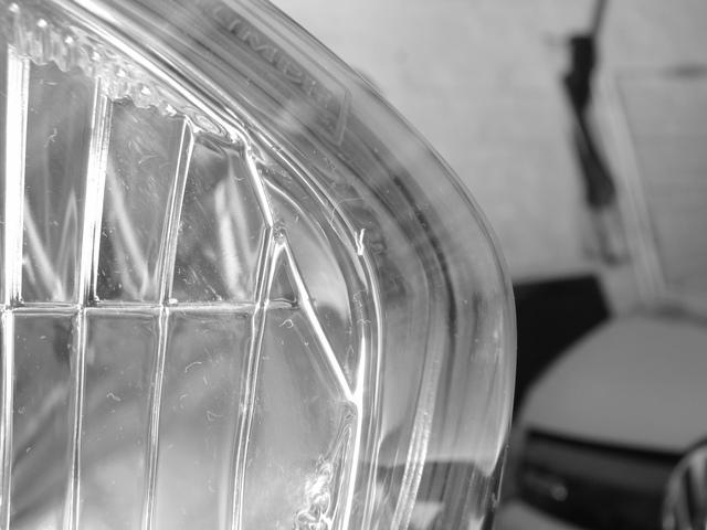

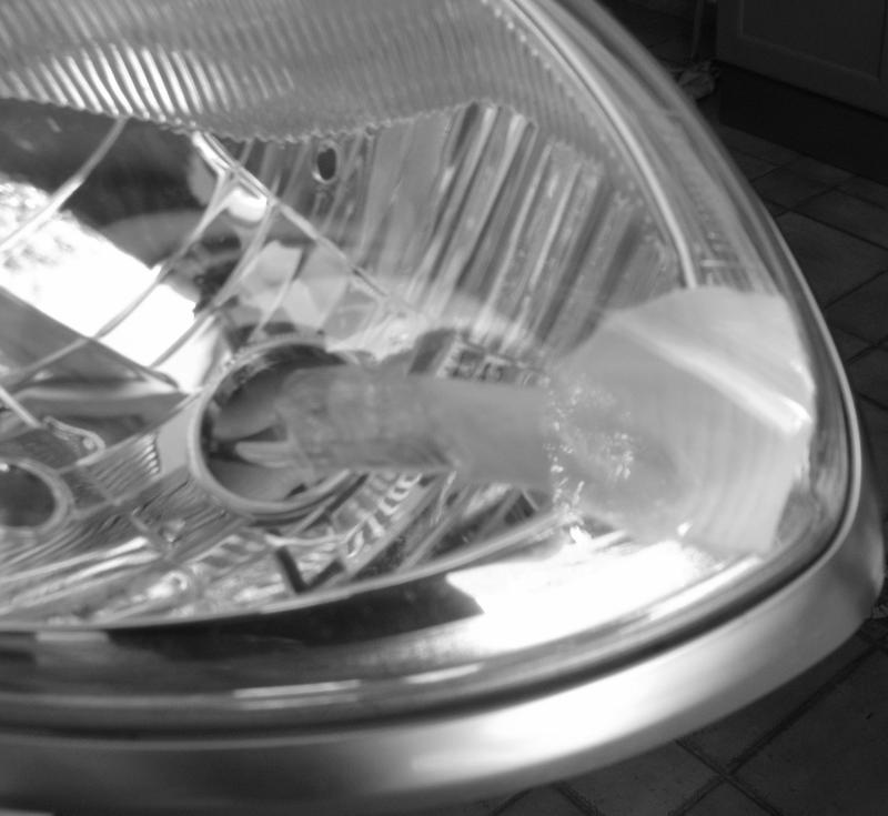

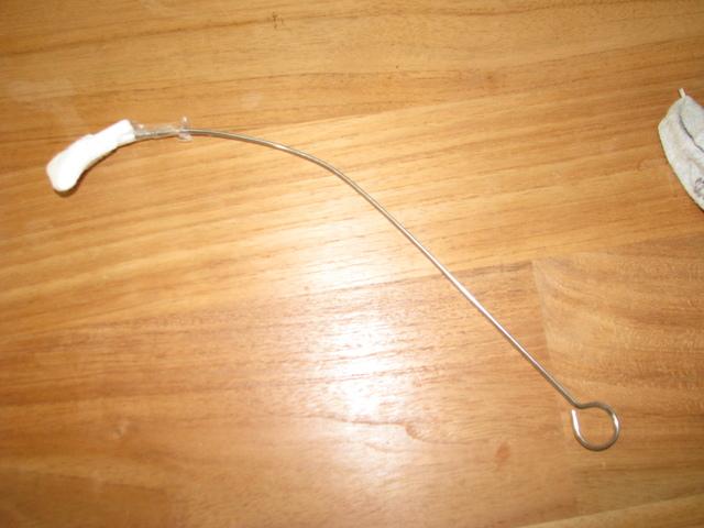

Quand je disait des petits morceau de tissu dans l'optique de retour de la concess:
Mon outil maison pour aller bien dans les coins:
Exemple:
Au final quand tu est difficile, fait le toi même...

Il fallait virés les traces blanches sur les bords...ils y avaient pas réussit...
l'aspi...à voir...mais le polycarbonate aime l’électricité statique...ça colle sur l'optique...

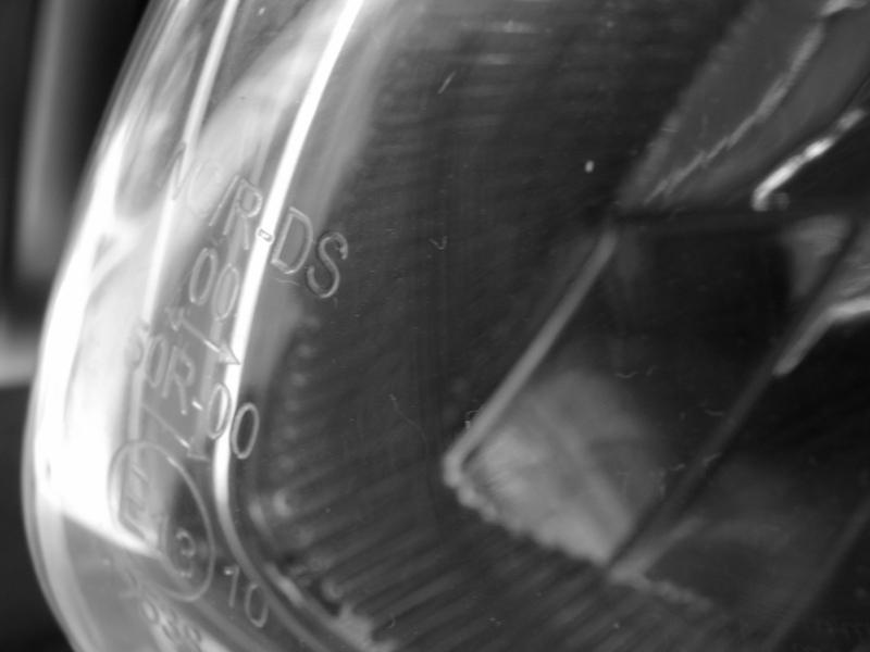

Le genre de traces qui restaient au retour de la concess... :o [pascontent2]

Quelqu'un a un bon exemple de feux blanchis ? Je vois pas trop le pb sur les tiens...

regarde P13 de ce topic par exemple  ;)

Tu chipotes un peu là  ;D
Mdr...faut que ce soit parfait !!! (lan) [tirelalangue]
Les traces sont à l'interieur, c'est plus flag quand les phares sont allumés...
