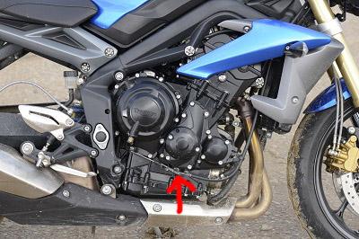

Bon bah ça y est, je ne serai pas resté longtemps sans soucis, après un mois et demi fuite d'huile... super... :-\
Je descends de la moto après une balade et je vois le pot bardé d'huile:
Et le tout vient de là, un écrou derrière le cable d'embrayage:
« Réponse #608 le: 10/11/13 à 19:21:20 »
Pour ta fuite, pb qui est désormais archi connu sur la 2013

« Réponse #609 le: 10/11/13 à 19:30:56 »
J'ai du mal à repérer la vis avec tes photos, mais j'ai eu aussi le syndrome de la "pisseuse"  ;D

« Réponse #610 le: 10/11/13 à 19:33:45 »
Et donc... pour le problème de Raekwon, quelle est le remède Docteur?

« Réponse #611 le: 10/11/13 à 19:35:09 »
Loctite chez le concess'  ;)

« Réponse #612 le: 10/11/13 à 20:11:21 »
J'essaie d'y passer la semaine prochaine je vais voir ce que l'on va me dire...
Mika, voilà où ça se situe:

« Réponse #613 le: 11/11/13 à 07:59:30 »
Ah non tu as un problème différent, moi çà venait plus du côté du filtre à huile.  :-\

« Réponse #615 le: 11/11/13 à 10:50:52 »
Tu es sûr?
J'ai surtout vu passer des problèmes de fuites de l'autre côté de la moto...
