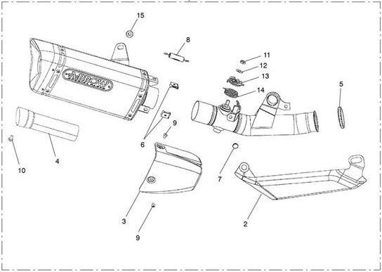

« Réponse #177 le: 02/04/17 à 19:02:44 »
Session bricole aujourd'hui et donc oui c'est vérifié, il n'y a pas la place de retirer le filtre...
Il y a 2 mm entre la cartouche et la ligne, ca me semble vraiment juste pour passer (pas essayé
Autre "petit" soucis détecté (j'espère pas trop tard) il y avait contact entre une durite de radiateur et la sortie d’échappement du cylindre gauche.
Bilan durite un peu fondue.  >:(
J'ai manouché en bougeant un chouilla la durite et en l'entourant de pare-chaleur fixé avec un rislan. J'espère que ça tiendra comme ça.
Les durites sont épaisses mais on sent que le caoutchouc a un peu durci.. Changement obligatoire ou pas ?
Pas forcement envie de tout vidanger  :'(

Bonjour, je poste ici aussi à tout hasard :
Est-ce que la ligne Arrow stage 3 2013 peut d'adapter sur une Daytona 2012 ?? Si oui à quelles conditions ? Si non pourquoi ? Merci d'avance !! :)
  • Messages: 8481
  • Moto: BMW F900XR
Re : Re : Echappement daytona 2013
« Réponse #179 le: 05/04/17 à 11:14:09 »
Il me semble de les sorties d'échappements ne sont pas identiques, rondes vs ovales, à confirmer par les experts du fofo.
Après il va y avoir des modif à faire au niveau des points d'attaches.
Par contre passage au banc obligatoire vu que les lignes n'ont pas la même forme.
