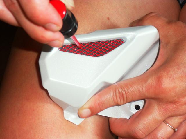

Je confirme itou.. si c'est bien ces petites pièces dont tu parles
... il faut bien démonter l'ensemble de la boite à air ... puis pour accéder facilement à ces pièces, il sera nécessaire de débrocher quelques connecteurs... rien de bien méchant mais si tu veux un conseil, prends quelques photos pour bien te rappeler du passage d'origine des faisceaux ... car au remontage très peu de place entre la boite à air et le cadre donc tu as vite fait de coincer un fil à la masse sans t'en apercevoir !!!
Une fois que tu as démonté la boite à air et défait tes connecteurs, si j'ai bonne mémoire, il y a 3 vis pour tenir ces plaques (2 vis pour le coté droit et une seule pour le coté Gauche ... ou l'inverse mais bon tu verras rapidement)
